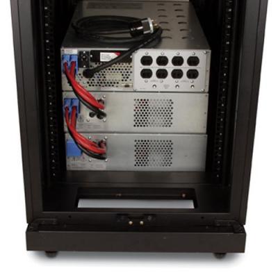

Кеша 542 Опубліковано: 2013-02-26 19:43:17 Автор Share Опубліковано: 2013-02-26 19:43:17 все "аккумуляторщики" принимают отработаные батареи. Я свои выбросил, на место старых подключил внешние. Была у меня делема куда подключать новые внешние батареи: позвонив в СЦ АРСшников, те сказали, что внешние подлючайте на старое место внутренних, а не сзади. С чем связано не объяснили, может и пиз*ш, но я свои подключил на место выброшеных отработаных. И не забывайте о предохранителе, если будете подключать внешние батареи, не родные! тут ээээ казус некоторый произошел. старую батарею вытащили, развинтили, обнаружили 8 маленьких пизденышей типа 12ач 12 вольт батарею подоткнули временно на ее место. а вот сзади на АПЦ стоит двойная ЗАГЛУШКА для внешних бат. блоков. вот такая как на фото, синяя синюю заглушку без задней мысли ВЫТАЩИЛИ! тут приехали 4 батарейки 120 ач от Кайота. в ожидании подходящего для них кабеля процесс был несколько отложен. и тут случилось страшное! тишина в серверной!!! как оказалось, с вытащенной заглушкой АПЦ не переходит на внутренние батареи. а просто тупо отключается при скачке напряжения. вобщем собрали блок 4*12*120ач, подоткнули ему в задницу на разъем заглушки. заработал блок только на одном из разъемов. и болей меней правильное время рантайма показывает если поставить в настройках 4 пака внешних батарей. мораль сей басни - работает не трож, пока в наличии не будут все расходники, кабели и т.д. Ссылка на сообщение Поделиться на других сайтах

Кеша 542 Опубліковано: 2013-02-27 03:16:20 Автор Share Опубліковано: 2013-02-27 03:16:20 упс на 48 вольт. в родном картридже два комплекта по 4 батарейки включены параллельно. Ссылка на сообщение Поделиться на других сайтах
