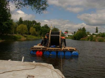

nordstream 1 254 Опубликовано: 2013-03-02 10:09:07 Share Опубликовано: 2013-03-02 10:09:07 Ссылка на сообщение Поделиться на других сайтах
kysukdj 11 Опубликовано: 2013-03-02 12:35:20 Share Опубликовано: 2013-03-02 12:35:20 Фото зачет. Тп незабудьте выставить тоже фото. Ссылка на сообщение Поделиться на других сайтах
Sided 132 Опубликовано: 2013-03-02 13:29:05 Share Опубликовано: 2013-03-02 13:29:05 круто.. Ссылка на сообщение Поделиться на других сайтах
Mikter79 0 Опубликовано: 2013-03-02 16:57:31 Автор Share Опубликовано: 2013-03-02 16:57:31 Круто,,,,!!!!! Обязательно фото будет!!! Ссылка на сообщение Поделиться на других сайтах
