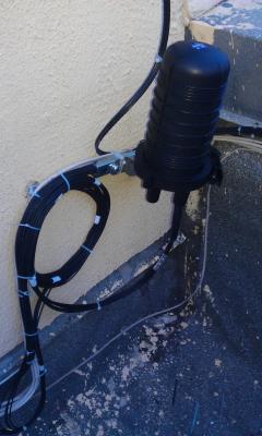

Den_LocalNet 1 474 Опубліковано: 2013-03-04 10:29:45 Автор Share Опубліковано: 2013-03-04 10:29:45 вот еще немного с подключений Ссылка на сообщение Поделиться на других сайтах

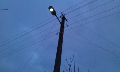

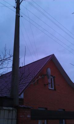

mvv 6 Опубліковано: 2013-03-04 11:58:23 Share Опубліковано: 2013-03-04 11:58:23 (відредаговано) Den_LocalNet - Все красиво, спасибо за фото, но при 3, 4-х кабелях на опорах будут накапливаться "яйца" ... хочется какого-то решения поэстетичней )) фото №2076, 2077 Відредаговано 2013-03-04 11:59:57 mvv Ссылка на сообщение Поделиться на других сайтах

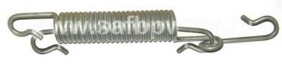

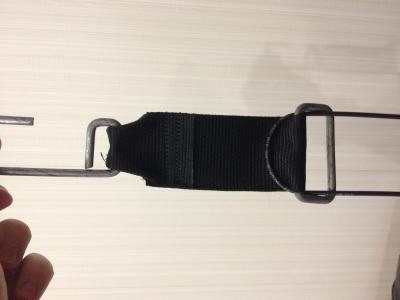

andryas 1 062 Опубліковано: 2013-03-04 12:32:19 Share Опубліковано: 2013-03-04 12:32:19 В порядке бреда - возможно для демпферирования колебаний и соблюдения одинкаовой натяжки требуются подпружиненые крепления? По натяжке пружины будет видно насколько верно натянут кабель и одновременно будут гаситься колебания? Ссылка на сообщение Поделиться на других сайтах
VNSolutions 2 Опубліковано: 2013-03-04 12:57:27 Share Опубліковано: 2013-03-04 12:57:27 (відредаговано) В порядке бреда - возможно для демпферирования колебаний и соблюдения одинкаовой натяжки требуются подпружиненые крепления? По натяжке пружины будет видно насколько верно натянут кабель и одновременно будут гаситься колебания? А при обледенении ваша пружина растянется до пола?) или черт ее знает, что вообще еще с ней может произойти) Ну а если серьезно, то в идеале любой кабель нужно натягивать с динамометром. А при правильно подобранном провисе возникшие колебания не повлияют на работоспособность кабеля. Den_LocalNet - Все красиво, спасибо за фото, но при 3, 4-х кабелях на опорах будут накапливаться "яйца" ... хочется какого-то решения поэстетичней )) фото №2076, 2077 Чтобы красиво висело несколько зажимов на одной опоре, можно воспользоваться вот такой траверсой Відредаговано 2013-03-04 13:32:17 halyava Ссылка на сообщение Поделиться на других сайтах
andryas 1 062 Опубліковано: 2013-03-04 14:05:25 Share Опубліковано: 2013-03-04 14:05:25 А при обледенении ваша пружина растянется до пола?) или черт ее знает, что вообще еще с ней может произойти) Ну а если серьезно, то в идеале любой кабель нужно натягивать с динамометром. А при правильно подобранном провисе возникшие колебания не повлияют на работоспособность кабеля. Естественно, ограничение хода нужнО Просто пришла идея - динамометр и демпфер в одном стакане Ссылка на сообщение Поделиться на других сайтах

andryas 1 062 Опубліковано: 2013-03-04 14:55:19 Share Опубліковано: 2013-03-04 14:55:19 (відредаговано) думаю дороговато будетПружинка, и кусок стальки? на скорую руку: хотя ограничение хода и по-другому можно сделать. Ладно - если бред, значит бред Відредаговано 2013-03-04 15:08:52 andryas Ссылка на сообщение Поделиться на других сайтах
