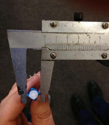

_WesT_ 1 016 Опубліковано: 2013-03-20 09:13:32 Share Опубліковано: 2013-03-20 09:13:32 Вот и мы вчера подключили первого клиента данным кабелем (а точнее патчкордом). Фоток к сожалению нету, погода была припаскудная - ветер, мокрый снег, холодрынь. Но все же клиента надо было покдлючить, а заодно и кабель в боевых условиях испытать. От бокса до клиента 55м. Патч использовали 75м. От бокса пролет 43м до следующей опоры, потом уже абоненту в дом. Натягивали как рекомендовал Влад с ПромЗвена. Стрела провисания 1.5% от длины пролета. (натягивали конечно на глаз) В итоге кабель не болтается, мирно-тихо висит. Вешали на крепления AC@. Монтажникам зажим очень понравился. Довольно удобно и натягивать пролет и попускать. И так - первая хотелка после монтажа . Хочу что-то похожее на гильзу-заглушку для конектора. Надо его защитить в момент просовывания патча через стены/рамы/пенки/етс. Но она должна быть не очень большая в диаметре, дабы отверстия по 10мм не сверлить. Ссылка на сообщение Поделиться на других сайтах
VAI 59 Опубліковано: 2013-03-20 13:37:45 Share Опубліковано: 2013-03-20 13:37:45 И так - первая хотелка после монтажа . Хочу что-то похожее на гильзу-заглушку для конектора. Надо его защитить в момент просовывания патча через стены/рамы/пенки/етс. Но она должна быть не очень большая в диаметре, дабы отверстия по 10мм не сверлить. Размер коннектора по диагонали уже порядка 11,35 мм. см фото. Значит сверлить уже нужно 12 мм сверлом или 10-11 мм., но рассверливать отверстие. Я так понял, что тебе нужны вот такие крышки, как впускает Tyco. Но они под спец. коннектор с шейкой. Tyco использует (производит патчи) 4,9 мм кабель и вот такие коннекторы, как ниже на фото. Но размер их не 12 мм. LC SC Ссылка на сообщение Поделиться на других сайтах

_WesT_ 1 016 Опубліковано: 2013-03-20 18:15:52 Share Опубліковано: 2013-03-20 18:15:52 to VAI, да я наверное ошибся с размерами коннектора. Но все же надо эту гильзу полюбому. Можете несколько разных на пробу привезти? Я еще сам попробую примеры найти. Ссылка на сообщение Поделиться на других сайтах
Den_LocalNet 1 474 Опубліковано: 2013-03-20 20:29:41 Автор Share Опубліковано: 2013-03-20 20:29:41 (відредаговано) меньше чем на 12 сверлить нет смысла иной раз и в 12 не протолкнуть использовал пруток 3мм, привязывал с узкой стороны конектора приматывал непосредственно к кабелю, а конектор слегка подматывал что бы не болтался выглядит это конечно колхозно, но пока другого варианта не придумал по сути должен быть пруток на конце с "чулком" по типу такого http://www.skomplekt.com/tovar/7/2/53/ , но что бы был большой чулок, в которы бы помещался конектор и 2-3 см кабеля за ним всовываем конектор в чулок, обтягиваем, мотаем изолентой в самом конце при переходе на кабель или ставим хомут нейлоновый в таком случае конектор защищен, а усилие прикладываем к кабелю вот такой принцип http://www.ua.all.biz/img/ua/catalog/1183313.jpeg Відредаговано 2013-03-20 20:31:43 Den_LocalNet Ссылка на сообщение Поделиться на других сайтах
