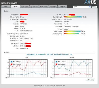

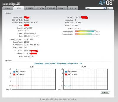

Є у мене лінк на Бріджах М2 відстанню до 7 км.
І зараз проявилася проблема, бо не можу через нього прокачати більше 17 Мбіт в один бік реального трафіку.
Пакетів десь 1500 бігає.
За бріджом до сотні чоловік сидить, активних десь 60-70.
В години пік починає падати швидкість з'єднання до 78/78 деколи 52/52 і Airmax Capacity до 40-50%.
Підкажіть де є граблі, тобто чому така проблема з прокачкою.
Скріншот з бази.
Скріншот з клієнта.
Вже пробував різні варіанти з Аірмаксом і без нього, переключав на 40 МГц і на інших каналах.
Майже нічого не змінилося.

проблема в том, что вы в стандартных каналах фигачите
уходите в 2.5
и прошивку обновить надо, выставить антенны, видно ж перекос по поляризациям
На стандартних, тому що працюємо офіційно (принаймі стараємось).
А яку версію прошивки краще поставити?

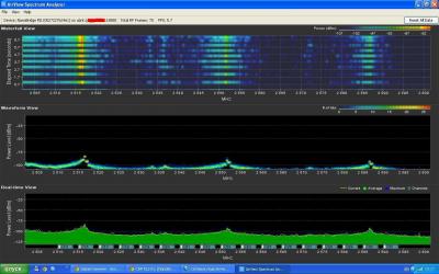

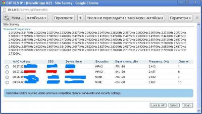

а обычный скан покажите
у вас используются три непересекающихся канала в эфире, ваше детище?
Відредаговано zulu_Radist
Верхні 2 мої. Підключений до червоної.
Дві нижні - конкуренти.
Відредаговано holubets
уходите в 2.5 или в 2.3 либо пишите кляузу на конкурента если у вас все нормально с документами, он вам мешает (3 точка по скрину, 7 канал)

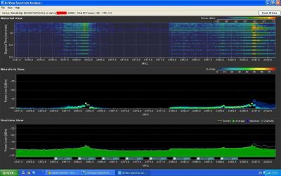

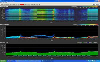

А куди краще втікати на 2.3 чи 2.5, щоб нікому не мішати?
Не знаю чи нікому не буду мішати в 2.3.
Ось аналіз 2.3
Ось аналіз 2.5
На яку частоту порадите сісти.

Втікайте на 2372,  аірмакс виключайте  подивіться на яких частотах зєднається автоматом, і скиньте на 1-2 канали вниз і заберіть галочку щоб не скидувало швидкість само
Не підкажете де вона є? )))
Дякую, знайшов!
