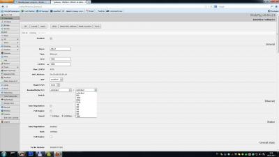

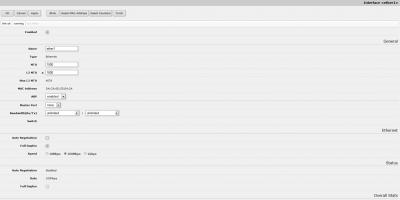

поставьте Bandwidth вместо unlim\unlim - 100м\100м
у меня на 751-ом скорость анлим не распознает, только принудительно ставлю сотню
я бы с радостью,но....может я чтото не так делаю?
Поставь авто , и увидешь что скорость вернётся . у самого такая трабла была
это я только что снял по совету...дома буду попробую и так и так.
UPD. хотя не могу понять почему в bandwidth не могу поставить 100 как советуют(
Відредаговано alphaсool
у тебя под 10М 100 выбрать можно?
через винбокс значения скорости можно редактировать вручную, сколько М нужно
как на веб-интерфейсе - не знаю
пробывал,и через винбокс и через веб и через консоль после ребута ставиться unlimited
