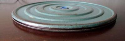

Внизу стоит "диск для похудения", сделано в СССР, нагрузка до 100кг
Конструкция всем известная: два диска с желобками по кругу соединены между собой, в желобках находятся шарики от подшипника, диски крутятся вокруг своей оси
У меня такой в детстве стоял на тумбочке под телевизором :)
Именно такой диск спасал нас не однократно. Если бухта не большая то просто ставится на диск. Главное чтобы под диском поверхность была ровной. Хотя неровности можно избежать, например подложить несколько кирпичей, для того чтобы приподнять диск от земли.

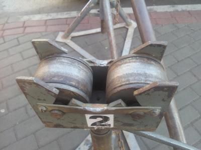

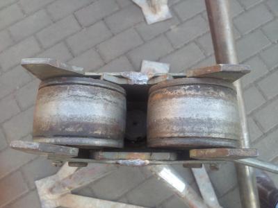

Одолжили на несколько дней вот такую установочку:
Ковщик пообещал изготовить все кроме роликового механизма.
Подскажите где можно приобрести такой:
Установка очень удобна.
Бухта двигается плавно, без прикладывание лишних усилий.
Відредаговано NET-CREATOR
Как вариант - подобрать подшипники вместо роликов. С ВАЗ2108 должны подойти.
