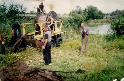

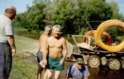

prevail 26 Опубликовано: 2013-03-28 14:38:13 Share Опубликовано: 2013-03-28 14:38:13 Знакомые с россии проложили 20км кабеля под водой, в удачно размещенной речушке . Многие села, поселения, ПГТ, и.т.д ., сто-двести-триста лет назд строили возле воды. Думаю что такой пионер подход к вещам имеет некоторые шансы на жизнь Ссылка на сообщение Поделиться на других сайтах
_WesT_ 1 016 Опубликовано: 2013-03-29 08:58:34 Share Опубликовано: 2013-03-29 08:58:34 Знакомые с россии проложили 20км кабеля под водой, в удачно размещенной речушке . Многие села, поселения, ПГТ, и.т.д ., сто-двести-триста лет назд строили возле воды. Думаю что такой пионер подход к вещам имеет некоторые шансы на жизнь Ну это не совсем пионер подход. Вполне рабочее решение, вот только согласований всяких там ни разу не меньше чем по полям. Ссылка на сообщение Поделиться на других сайтах
