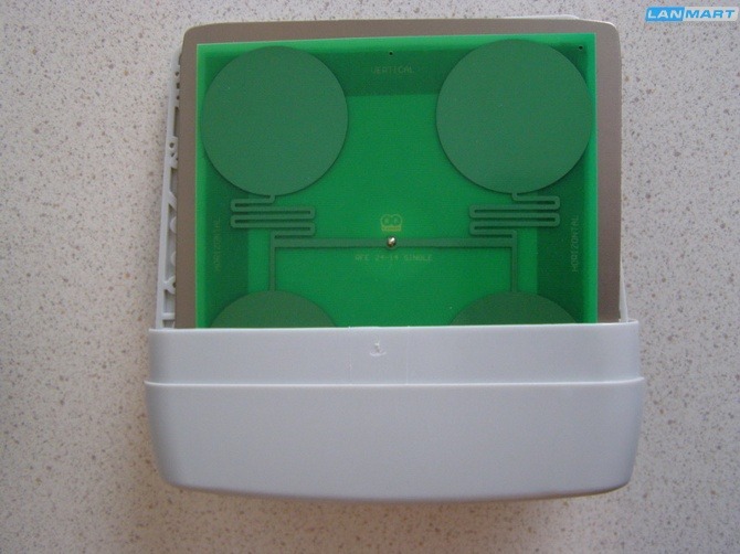

sfc 17 Опубліковано: 2013-04-02 19:01:09 Share Опубліковано: 2013-04-02 19:01:09 http://routerboard.com/RBSEXTANTG5HPnD Поузнавай может на Украину кто возит http://www.lanmart.ru/proizvoditeli/rf-elements/rf-elements-stationbox-xl-5ghz-19dbi-mimo-2x2.html На ее базе впихнешь туда RB411GL + карточку. какое-то "стремное" у нее крепление... как бы ее не унесло где-нибудь на высоте, где порывы охиренные... что-то диаграмма направленности какая-то корявая, боковые лепестки... куча энергии в никуда Ссылка на сообщение Поделиться на других сайтах
hex@set 1 423 Опубліковано: 2013-04-02 19:23:29 Share Опубліковано: 2013-04-02 19:23:29 http://routerboard.com/RBSEXTANTG5HPnD Поузнавай может на Украину кто возит http://www.lanmart.ru/proizvoditeli/rf-elements/rf-elements-stationbox-xl-5ghz-19dbi-mimo-2x2.html На ее базе впихнешь туда RB411GL + карточку. какое-то "стремное" у нее крепление... как бы ее не унесло где-нибудь на высоте, где порывы охиренные... что-то диаграмма направленности какая-то корявая, боковые лепестки... куча энергии в никуда Крепеж там вполне нормальный, шарнир. А вот на антеннку я бы посмотрел, но нигде не нашел фото. В маленьких боксах вот такая. http://www.lanmart.ru/media/wysiwyg/instriction/003_sborka_rfe_stationbox14_rb7112hn/rb711-2hn_07.jpg Ссылка на сообщение Поделиться на других сайтах

sfc 17 Опубліковано: 2013-04-02 19:44:58 Share Опубліковано: 2013-04-02 19:44:58 (відредаговано) Крепеж там вполне нормальный, шарнир. А вот на антеннку я бы посмотрел, но нигде не нашел фото. В маленьких боксах вот такая. http://www.lanmart.ru/media/wysiwyg/instriction/003_sborka_rfe_stationbox14_rb7112hn/rb711-2hn_07.jpg насколько я разобрал из фото, шарнир этот пластиковый... у нас бывает металлические крепления с трубостоек выламывает. очень редко, но бывает. представляю, чтобы было, если крепеж был бы пластиковый... Відредаговано 2013-04-02 19:48:09 sfc Ссылка на сообщение Поделиться на других сайтах
hex@set 1 423 Опубліковано: 2013-04-02 19:50:12 Share Опубліковано: 2013-04-02 19:50:12 Крепеж, имеет внутри стальное основание "болт" . Сам кулак создающий трение за счет большой площади, пластиковый . И это имеет право на жизнь. Если честно то не представляю ветер вырвывающий тарель диаметром 25-30см.Кстате прикольный обзор http://www.lanmart.ru/blogs/lm-bridge-5g-19m3/ Жаль что мне уже не инетересен. А как раз хотел сам пробовать Ссылка на сообщение Поделиться на других сайтах
