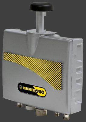

http://www.ruggedcom.ru/ -

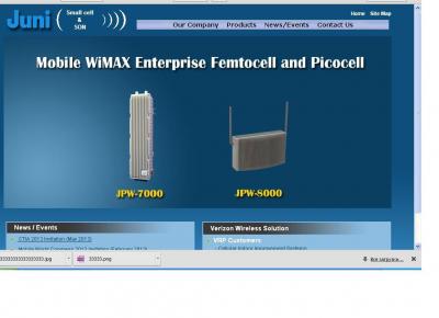

http://juniamerica.com/

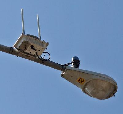

для ТС - http://www.tropos.com/
БС - tropos_datasheet_7320.pdf

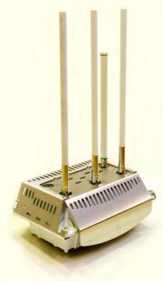

post-24376-0-22659300-1368865492.jpgpost-24376-0-48061200-1368865492_thumb.jpgpost-24376-0-93273200-1368865492_thumb.jpg
решение на авто -
tropos_datasheet_9422.pdf
tropos_datasheet_4210.pdf
