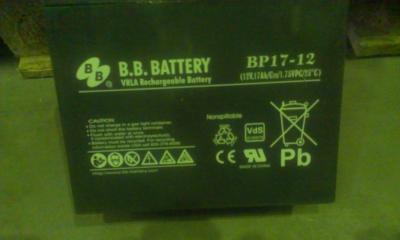

Из наличия сейчас есть 160А, 100А и 17А, модели смотреть на фото:
