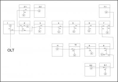

Шина очень хороший вариант для длинных улиц. Я уже выкладывал ексель табличку с расчетами шины с отводами на 8 и 16 портов.
У http://ic-line.ua/wiki/adds есть пример расчета шины для такой схемы (14 таблички). Автор этой раблички сильно не заморачивался и поставил первые попавшиеся FTB делители.
Если в данной табличке заменить FTB делители на 10/90, 20/90, 30/90 то вы получите у абонента около -17 dBm.
Мне тут высказывали много негодований по такой схеме. Но у меня есть партнер у которого 5-й год эксплуатируется такая схема с сотнями ответвлений. Никаких проблем они не ощущают.

вот схема на по Вашему примеру
набросок быстрый с использованием делителей с минимальным набором наминалов
в этой схеме сигналы у абонентов будут приходить в коридоре от -16 до -19 Дб
Це вже об`єктивна розмова. Як тільки доберуся додому, одразу перерахую Ваш варіант.

    • Від Vens
      На новозбудованій мережі треба варити оптоволокно, муфти та бокси.
