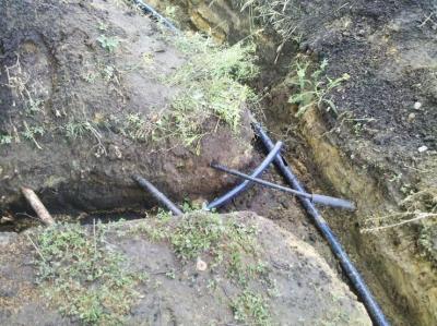

1. Почему упомянут сварной делитель, когда с виду планарный?
2. 1 приямок на сколько погонных метров улицы приходится.
3. Кабель в траншею укладывается без ЗПТ?
4. Марки кабелей - магистральный и клиентский?
5. Разрешительные документы на ковыряние земли?
6. Глубина траншей?
7. Копаете вручную или механизированным способом?
1. делитель да, plc "сварной" - всмысле под сварку, не оконеченный, пардон не так выразился.
2. 120-150 м.
3. кабель затягивается в пнд трубу д 40мм
4. везде tko
5. решение сессии депиков или исполкома.
6. 30-50 см. под кабелями УТ.
7. вручную. много коммуникаций.

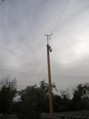

Ребята, подскажите, как боритесь с ветками вдоль ВЛ?
Лазить с бензопилой и лестницей не вариант.
Верхорезка - дополнительные расходы на оплату труда, инструмент, ремонт инструмента.....
Думаю примостырить какую-нить удочку, чтоб заводить ее между ветками.
Есть какие другие варианты?

Мы удочку используем. Просто обрезать - нельзя. Даже РЕС разрешение берет на очистку линий.
Стараемся всегда обходить трудные участки. Если деревья ростут на чьей либо територии - просим разрешения проредить малость.

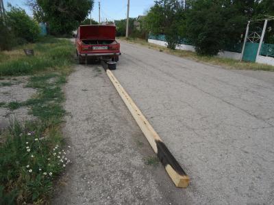

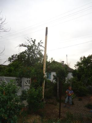

все просто - берем тупо край оптики наматываем на длинный кусок плинтуса :) потом как копьем в ветки опачааа :)
тока не ржать но именно так и делаем:)
тока не ржать но именно так и делаем :)

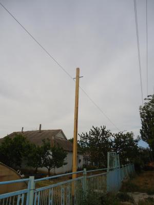

Спасибо за совет. Буду жечь на днях! Хочу повесить за день 5 км!
Вполне реально. Напарник хоть есть или отжигать будешь самостоятельно?
Кстати вчера 650 метров 24ОВ ТКО повесили за час с лишним через сплошной лесоповал
можно было и дальше "отжигать", но сука ливеняра попел с молниями)
зажимчики Н6 и Н3 что-то в этот раз нам не подошли, вешали на Н11 ))) сча прибегут с КЛИНа меня ругать)))
Відредаговано zulu_Radist

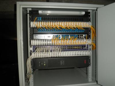

Наконец добрался с фотиком...
крайне не рекомендую соединять внутри шкафа свитчи между собой медью, недавняя гроза научила все же применять оптику даже в этих случаях :)
Спасибо, в среду приедут полметровые патчи, тогда и заменю... :)

Напарник есть.
Н3 клины под 24ОВ ТКО не подходят, клинья вылазят с зажима и кабель проскальзывает.
Очень мне понравились зажимы http://dontelenet.com/products/view/1364 такого типа.
80 метров два пролета на них повесил. Держат отлично и при монтаже клинья не вываливаются. Зажим так продуман что они там на всегда закреплены и ездят в зад-перед.
Напарник есть.
Под 24 волокна и выше нужно брать зажим Н6.
Н3 - от 2 до 12 волокон включительно.
Диаметр зажимаемого элемента по вашей ссылке от 14 мм.
ТКО 24 волокна в диаметре 7 мм.
Вы бы спрашивали совета перед тем, как вешать, хотя бы на форуме.
