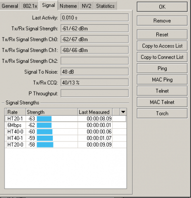

SuperSonic Опубліковано: 29 травня, 2013 Автор Опубліковано: 29 травня, 2013 Сигнал -60 / -59 а по поляризациям какой сигнал? разница не сильно большая? вот
Ромка Опубліковано: 29 травня, 2013 Опубліковано: 29 травня, 2013 Ну как бы не супер... Присутствует перекос сигнала по поляризациям, может неточно отъюстированы антенны, попался бракованный пигтейл, нет прямой видимости, частично перекрыта зона френеля, помехи...
SuperSonic Опубліковано: 29 травня, 2013 Автор Опубліковано: 29 травня, 2013 Ну как бы не супер... Присутствует перекос сигнала по поляризациям, может неточно отъюстированы антенны, попался бракованный пигтейл, нет прямой видимости, частично перекрыта зона френеля, помехи... По каким показателям вы видите перекос? зоня френеля чистая 100%
John_Doe Опубліковано: 29 травня, 2013 Опубліковано: 29 травня, 2013 (відредаговано) Если внимательно посмотреть то видим Tx/Rx CCQ 40/13 % Если по простому то эта сторона малость глуховата.Как вариант разобраться в причине.Причина на мой взгляд в не отьюстированых антеннах Также можно посмотреть на то чтобы каналы по поляризации не попутали Відредаговано 29 травня, 2013 John_Doe

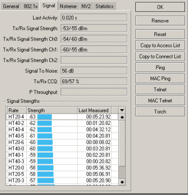

SuperSonic Опубліковано: 29 травня, 2013 Автор Опубліковано: 29 травня, 2013 Будем крутить , спасибо Покрутили, а такие результаты норм?
John_Doe Опубліковано: 29 травня, 2013 Опубліковано: 29 травня, 2013 Получше уже но это не то. У вас как то странно получается, уровни сигнала падают, сигнал/шум растет. У вас там что помеха какая то была?
DeS-X Опубліковано: 29 травня, 2013 Опубліковано: 29 травня, 2013 Добивайтесь что бы Tx/Rx CCQ было 100/100%, Что стоит в TX Power ?

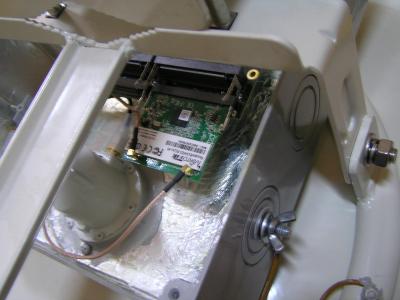

zulu_Radist Опубліковано: 30 травня, 2013 Опубліковано: 30 травня, 2013 (відредаговано) отключить все рядомстоящие антенны в этом диапазоне, включить мощность на дефолт, отьюстировать антенны, поискать свободный канал интересует еще как подключен рокдиш с картой надеюсь напрямую короткими пигтейлами? r52hn карты не ахти кстати так, между прочим) что значит напрямую? как ты напрямую от карты выведишь на рокетдиш? элементарно, Ватсон! Пример не мой, но суть ясна? Відредаговано 30 травня, 2013 zulu_Radist
SuperSonic Опубліковано: 30 травня, 2013 Автор Опубліковано: 30 травня, 2013 Будем крутить , спасибо Покрутили отключить все рядомстоящие антенны в этом диапазоне, включить мощность на дефолт, отьюстировать антенны, поискать свободный канал интересует еще как подключен рокдиш с картой надеюсь напрямую короткими пигтейлами? r52hn карты не ахти кстати так, между прочим) что значит напрямую? как ты напрямую от карты выведишь на рокетдиш? элементарно, Ватсон! Пример не мой, но суть ясна? Благодярю за наглядный пример, а что за пигтейлы?
kostya53 Опубліковано: 30 травня, 2013 Опубліковано: 30 травня, 2013 Будем крутить , спасибо Покрутили > отключить все рядомстоящие антенны в этом диапазоне, включить мощность на дефолт, отьюстировать антенны, поискать свободный канал интересует еще как подключен рокдиш с картой надеюсь напрямую короткими пигтейлами? r52hn карты не ахти кстати так, между прочим) что значит напрямую? как ты напрямую от карты выведишь на рокетдиш? элементарно, Ватсон! Пример не мой, но суть ясна? Благодярю за наглядный пример, а что за пигтейлы? маленькие проводочки от карточки к разъему антенны
SuperSonic Опубліковано: 30 травня, 2013 Автор Опубліковано: 30 травня, 2013 -)) Я имею ввиду чтобы с карты сразу на диш, на скриншоте с карты выходит один а в диш включаеся совершенно другой
zulu_Radist Опубліковано: 30 травня, 2013 Опубліковано: 30 травня, 2013 на примере не совсем так как надо делать там заюзали еще пиги что шли в комплекте) лучше всего сразу ставить RP-SMA (мама) <-> mmcx
