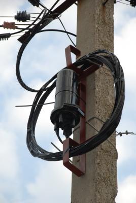

Примеры крепления муфт на столбах
алюміній, тим більше рес міняє кабеля і того алюмінію валом!
Да епрст, оставляете шпильку немного при креплении кронштейна, потом на нее крепите муфту у кого есть отверстия для закрепления. Либо вариант два - заматываете сталькой вокруг столба и продеваете ее в пластиковые отверстия на муфте.

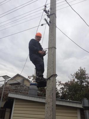

У нас есть в арсенале такой муфтодержатель-огранайзер
Не памятаю де, десь в ПУЄ мабуть, - є пунктик що кріпіжні металоконструкції на опорі не повинні бути вищими за 35-40 см.
Зв*язано з тим що-би була можливість "переступити" лазами. Отож-бо ваша конструкція, я так вважаю, буде вельми "цікава" для надзору РЕС ... :)
ЗІ: Є звісно варіант що РЕС таки при нагоді виїжджає з вишами на роботи, але не завше ...
муфта на фото наша :)
муфтодержатель от дяди Ромы :)
РЕС не жалуется, монтажникам лазить на когтях не удобно, но терпимо

Поделитесь примерами кто как  крепит оптические муфты на столбах, чтобы потом было удобно обслуживать.
Есть крепления для установки муфт на стене или опоре.
98% всех муфт которые я повесил - вешал именно так, через отверстие проволкой вокруг столба)
Использую для подвеса муфты кусочек медной проволоки для заземления та что идет в наборе с муфтой. Она мягкая и легко снимать потом муфту и опять вешать.
Как раз на днях был в Польше - крепят муфты в похожем муфтодержателе.
В Румынии - попроще, просто к столбу притягивают изогнутой по форме столба шпилькой.
