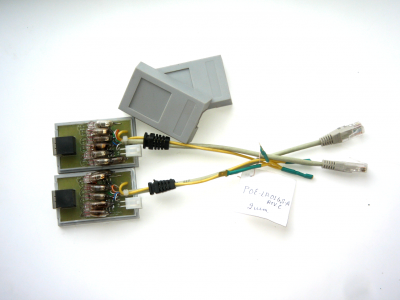

РоЕ, это следствие работы грозозащиты, только сброс перенапряжения не утилизируется, а передается транзитом или отбирается.
Более того, в метровом отрезке провода, во время молнии наводится импульс, достаточный чтобы увалить практически любой чип.
Поэтому чтобы спать спокойно или оптика, или защита.
Выглядит примерно так
На фото дуплекс для передачи питания на две дуплексные сотки, (комплект для ONU1004B, под гепон)
для гига, объединяются две сотки в гиг.

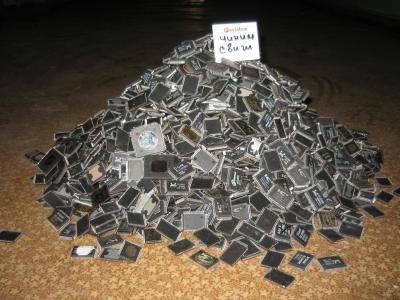

Этоже нада таким ананизмом заниматься  :facepalm:
Мы не только этим онанизмам занимаемся,
еще чиним свичи, на фото сезон 2012, горелых чипов порядка на десять тысяч зелени,
сегодня нечего не поменялось, кроме стоимости железа которое как горело, так и горит.
Поэтому благодаря таким не ананистам как вы, мы с голоду не помрем.
Слава всем, не ананистам, и дай Бог им здоровья и побольше денег!

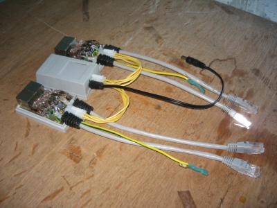

Дядя Вова, а что там под 1004В? на клиентские порты защита?
По 1004В.
У двух клиентов, стоят вот такие железки,
инжектор РоЕ 220/48, с грозозащитой.
На столбе стоит такой комплект
дуплексный сплитер РоЕ, с грозозащитой + блок питания 48/12 + дуплексная защита на остальных два порта.
Пока тестим, первый год, да не дешево.
Ставим в частном секторе, где уже по несколько ящиков на столбе и рысачить двести бачей подключение просто не получается.
Где не окучено, морду кирпичом и "только в дом"!
Поэтому "не_ананисты = пионэры", которые ситуации не знают, но уже два абонента в сети, поэтому имеют право умничать.
