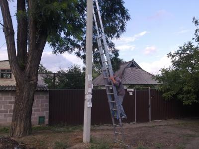

tigra7707 1 Опубліковано: 2013-08-06 20:55:20 Share Опубліковано: 2013-08-06 20:55:20 (відредаговано) Остановились на такой! Француз чистый, фирма не помню. Но качество-супер 3х11. на фото разложена на 70 %. Еще запас есть. Відредаговано 2013-08-06 20:56:03 tigra7707 Ссылка на сообщение Поделиться на других сайтах

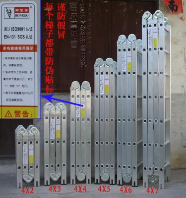

Ondp 46 Опубліковано: 2013-08-06 22:01:30 Share Опубліковано: 2013-08-06 22:01:30 У меня вот такая (только не помню длину) из плюсов: 1. Влазит в багажник! (если багажник забит то можно и в салон ) из минусов: 1. Тяжелая(( Ссылка на сообщение Поделиться на других сайтах

XaKa-line 11 Опубліковано: 2013-08-07 09:53:31 Share Опубліковано: 2013-08-07 09:53:31 Остановились на такой! Француз чистый, фирма не помню. Но качество-супер 3х11. на фото разложена на 70 %. Еще запас есть. Блин...... Где-то я видел эту лестницу.... И мужик на Лёху похож) Ссылка на сообщение Поделиться на других сайтах

tigra7707 1 Опубліковано: 2013-08-09 12:10:58 Share Опубліковано: 2013-08-09 12:10:58 Остановились на такой! Француз чистый, фирма не помню. Но качество-супер 3х11. на фото разложена на 70 %. Еще запас есть. Блин...... Где-то я видел эту лестницу.... И мужик на Лёху похож) Та почти как и твоя, наверное только выше чутарик Ссылка на сообщение Поделиться на других сайтах
