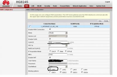

Здравствуйте!
Цель такая - на один ONT подключить 2-4 пользователей, а не одного. А именно хотел получить такой результат:
Пользователь №1 подключен на порт №1 и работает через настройку для WAN с ip-172.16.100.2 и виланом 20.
Пользователь №2 подключен на порт №2 и работает через настройку для WAN с ip-172.16.110.3 и виланом 21.
Пользователь №3 подключен на порт №3 и работает через настройку для WAN с ip-172.16.120.4 и виланом 22.
Пользователь №4 подключен на порт №4 и работает через настройку для WAN с ip-172.16.130.5 и виланом 23.

Добрый вечер. Скажите, как именно вы хотите использовать свой HG8245? В режиме Bridge и пускать пользователей 1-4 в разные влан? (кстати, иногда, бывает что, что пользователи будут находиться в разных вланах, Но! при этом могут видеть друг друга, я о пользователях подключенных к портам 1-4, то есть, они могут по прежнему друг-друга видеть с 1-4, но наверх их трафик в другой влан не попадает)
Или же, вы хотите чтобы роутинг в разных вланах, для разных пользователей осуществлял модем HG8245, то есть, по первой схеме (приведенная ниже схеме):
По второй схеме, где все WAN в одном влане и подсети, работать не будет. Это могу сказать сразу.
Для работы, по Вашей схеме, вам нужно создать на ONU несколько WAN интрфейсов, с сервисом Internet
Для каждого сервиса WAN, Вы выбираете отдельный VLAN и указываете отдельный порт (примерно как на скриншоте), в таком случае, на  всех портах в разделе lan, галочки должны быть включены
Вот пример с галочками L3 в разделе LAN.
Потом Вы добавляете обычные сервис-порты с разными вланами на ONU. Получаете примерно следующие:
1. Один модем HG8245 работающий в режиме роутера и раздающий на все 4 порта DHCP с одним пулом, трафик между портами ходит.
2. На этом модеме созданы разные WAN в обязательно, разных вланах (иначе не даст) с сервисом INTERNET, и выставлены галочки, на соотвующих lan портах.
3. Клиенты из разных LAN портов, ходят под разными WAN наверх.
У нас на голове это реализовано примерно так:
