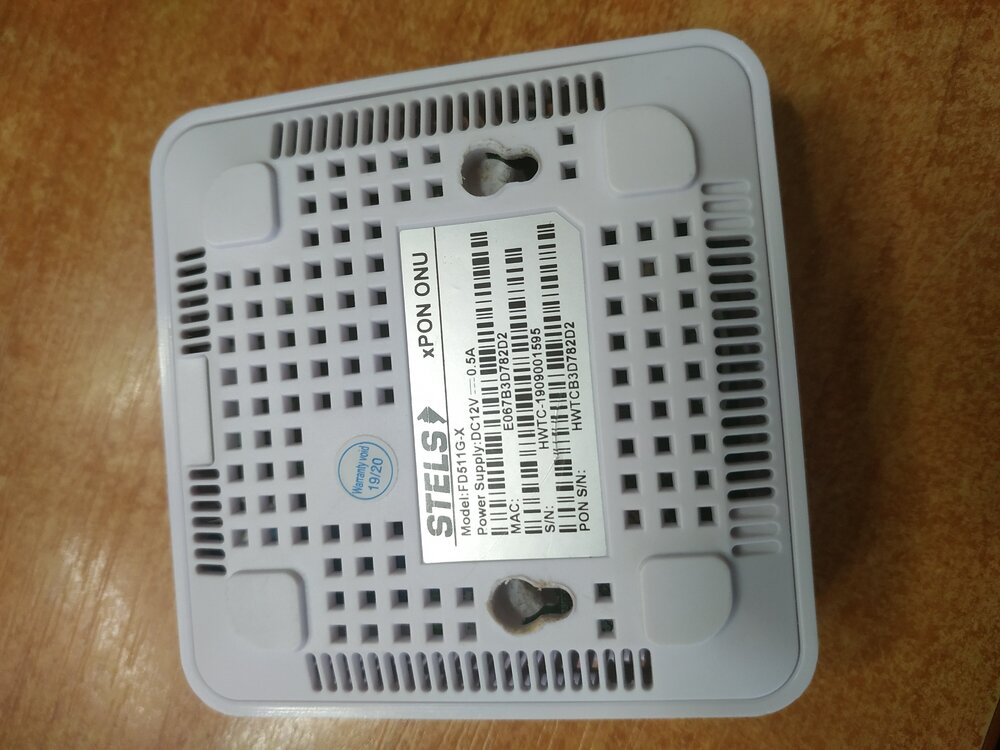

Вот такая поделка. Для избранных :)
еще есть фоксы G2001R
Изменено пользователем Dimkers
6 часов назад, Dimkers сказал:
Не нужно морочиться с разделением на отправки в разные НП.
да и не нужно потом морочиться если вдруг не влезли в епон.
44 минуты назад, Dimkers сказал:
Автоматом переключается epon|gpon ? Попадались какие то телстрим, там нужно было переключать в вебке.
10 часов назад, FonOdinus сказал:
Написано в специфікації що це тільки під EPON

Stels/c-data xpon - работают как с епон так и с гпон на автомате по типу zte модулей с++. Есть и другие вендоры, но дороже.
3 минуты назад, nedoinet сказал:
Ну это самая бюджетная модель?
