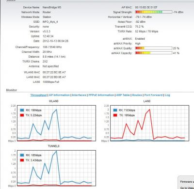

Сегодне мне поставии Ви-Фи антену Нанобридж М5.  Я буру у них 2 мегабита за 80грн. Но скорость у меня в районе 1мбита. 2 мегабита бьило только сразу после того как он подключил интерне. Потом как-то скорость сама по себе упала. Счем такое связано? Оператор говорит что у меня низкий Transmit CCQ:
65.1 %, а он должен бьить 90 миниум. Помогите розобратся. Ставил Инфоком

Либо крепление разболталось и направление на БС сбилось, либо далековато она - уровни сигнала у Вас не очень, да и эфир в Ваших палестинах похоже загаженый. Відредаговано Гайджин

Во вторых вы выбрали не того провайдера, ибо всем работникам думаю похер на ваши беды, а судя по тому что у вас расстояние до базы 14.3км, будет все хуже.
Там же написано ~14Км :) френель перекрыт 100%

:facepalm: :facepalm: :facepalm: первый вопрос вы откуда? Второй вопрос с какой кстати вы сами все это крутите? Все нужные настройки должен делать оператор вы теоретически вообще не должны иметь доступ к бриджу. Если по сути у вас большой перекос по чейнам это означает
1. Антенна плохо выставлена
2. Антенну выставили максимально хорошо, значит у вас по пути есть преграда это означает что нужно подымать выше и плюс такое расстояние..... нужно ставить бридж 25, и то ............. и если у вас по скрину сигнал немного улучшился ее либо шатает либо закреплена плохо

Антену вище підняти не можу. І так вище дому поставив. Атена скоріш за все брідж 25.
Провайдер говорить що у мене дуже низький CCQ, зараз він є в районі 60%, а має бути більше 90. Як збільшити цей параметр?

викладіть скрін із вкладки wireless
