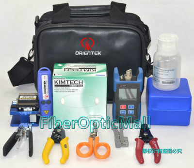

    • Від runtastic
      Часть инструментов видно на фото
      Цена: 400грн
      Киев или Новая почта
