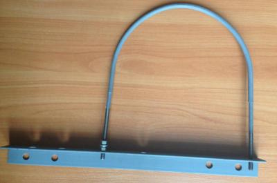

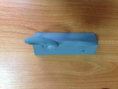

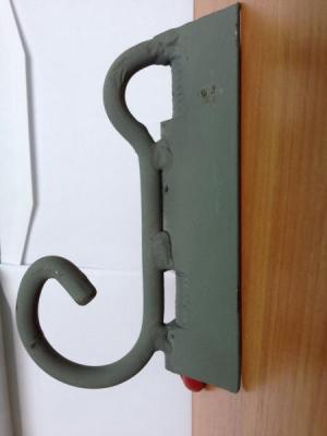

Продаём траверсы и крюки. Эконом вариант.
Доброго времени суток.
Продаём траверсы и крюки собственного производства.

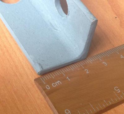

Траверсы из уголка с полкой 25 мм и траверсы из уголка с полкой 32 мм. А также крюки.
Стоимость крюка составляет 14 грн\шт с НДС. Цена розничная.
Стоимость траверсы из уголка с полкой 25 мм составляет 25 грн\шт с НДС.
Стоимость траверсы из уголка с полкой 32 мм составляет 27 грн\шт с НДС.
Как и раньше в комплекте к траверсе идёт скоба (прут с нарезанной резьбой), шайбы, гайки.
Уголки вскрыты грунтовой краской. По желанию заказчика красим в любой цвет.
Траверсы и крюки всегда в наличии. Отправляем любое количество любым перевозчиком.

На все типы столбов.

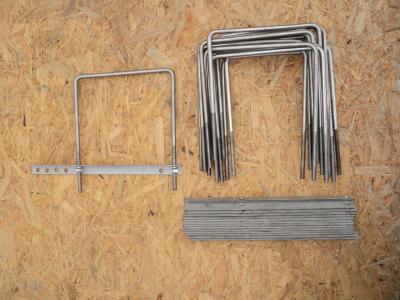

Размеров скоб целых три.
180 мм, 250 и 300.
Резьбы нарезаем с запасом, конечно хватит.

На бетонные прямоугольные опоры подходит траверса со скобой 250 мм.
Сидит намертво :)

1) Нет, мерять опоры не надо. Визуально скажете "Сто опор круглых, сто прямоугольных, сто деревянных". Мы разберёмся.
Если на пару опор вдруг скобы не налезут - просто поменяем их на другие и всё. Работу это не остановит. Меняем бесплатно, само собой.
2) Закруглённый вариант шпильки идёт именно на прямоугольные опоры. Если можно - скиньте пожалуйста данные, отправлю вам пробничек, не корысти ради, а справедливости для. Попробуете :)

Вот такие траверсы из нержавейки получились:
размеры уголка 25х25х3 и длина 37,5 см
размеры П-образного хомута (диаметр шпильки d=10мм, длина - 75-77 см) 27 х 22 х 27 (см), длина резьб на концах по 10 см
по затратам:
1) цена одной траверсы чисто по материалу - 43 грн (уголок + шпилька) нержавейка AISI304
2) цена нарезки резьбы на шпильках (т.к. нет собственного токарного, а вручную это долго) 10 грн\шпилька (я думаю можно найти и дешевле)
3) резка, сверловка и гибка - самостоятельная.
Итого цена одной траверсы из нержавейки ~ 53 грн
PS я привел пример самостоятельного изготовления траверс из нержавейки и их стоимость, безусловно эти траверсы не попадают под "эконом вариант" но, кто хочет отличиться качеством и надежностью, и красотой крепления ваших кАбелей возможно выберут свой вариант. Понятное дело, что железные траверсы ничем не хуже, дело в мелочах - ржавчина и их антикор.обработка.

Но 25 мм уголок не сильно слабый? Не погнётся?
От чего погнется? Неужели люди еще вешают кабель на тросу?
Ваши железные же уголки 25х25х3 не гнутся?
Я вчера одну такую траверсу закрепил на столбе и попробовал повиснуть на ней на выступающем "аппендиксе" оторвав ноги от лестницы - ни малейших признаков деформации уголка. Думаю смело можно к ней цеплять кабель на металлическом тросе, но я эти кронштейны буду использовать только для ТКО диэлектрик, а он лёгкий.

      Продам
      Траверса Т-500/660 1,2 мм       48,00 грн з ПДВ
      Траверса  Т-420/660  1,2 мм     45,00 грн з ПДВ
      В комплекті : Травеса з перфорованого профілю товщиною 1,2 мм, довжиною 500 або 420 мм.  ---  1 шт
                             Шпилька М8 оцинкована  660 мм, добре приймає необхідну форму, не перекалена.  Кінці шпильки оброблені, гайка накручується добре  ----  1 шт
                             Гайка М8 з флянцем   ----  2 шт
      Продаж вуд організації з ПДВ, безготівковий розрахунок.
      Відправка Нова пошта або самовивіз.  Територіально-  Полтавщина.
      Зв'язок: особисті повідомлення або 0663653335  (телеграм)
