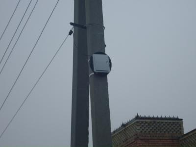

Горянин 12 Опубліковано: 2014-01-06 14:11:21 Share Опубліковано: 2014-01-06 14:11:21 В 06.01.2014 в 13:59, mih сказав: В 24.11.2013 в 08:40, горянин сказав: Трубка служить для протяжки, але навіть коли кабель уже розклинено, він залишається у трубках. Красиво вийшло з підвісом бокса, якщо не секрет де працюєте? Закарпаття Ссылка на сообщение Поделиться на других сайтах
martech 9 Опубліковано: 2014-01-08 06:01:57 Share Опубліковано: 2014-01-08 06:01:57 В 24.11.2013 в 19:33, zmey_lg сказав: В 24.11.2013 в 19:27, Ksail сказав: В 24.11.2013 в 07:19, zmey_lg сказав: В 03.11.2013 в 20:25, Ksail сказав: Сверлим 4 отверстия по бокам впритык к задней стенке диаметром 3 мм. Проволока через бокс. На новые опоры вешается идеально. Проволоку отрезаем метра по полтора, получившихся хвостов хватает чтобы аккуратно скрученную оптику закрепить на столбе зачем сверлить если можно так сделать... Эти да, а 05-12? так тут такие же отверстия крепили на перфорированную ленту, а в эти отверстия просовывали М6-диаметром и прикручивали к ленте гайкой ближе правда, нет фотографии Ссылка на сообщение Поделиться на других сайтах

FonOdinus 92 Опубліковано: 2014-01-08 16:07:36 Share Опубліковано: 2014-01-08 16:07:36 Посмотреть бы такой бокс где уже 5-8 дропов подключено. Ибо вязанка "бубликов" получается изрядная. Ссылка на сообщение Поделиться на других сайтах

mih 8 Опубліковано: 2014-01-08 17:30:30 Share Опубліковано: 2014-01-08 17:30:30 В 06.01.2014 в 14:11, горянин сказав: В 06.01.2014 в 13:59, mih сказав: В 24.11.2013 в 08:40, горянин сказав: Трубка служить для протяжки, але навіть коли кабель уже розклинено, він залишається у трубках. Красиво вийшло з підвісом бокса, якщо не секрет де працюєте? Закарпаття Рахівщина? З натяжними останнім часом проблем не було? На що кріпите ТКО? Ссылка на сообщение Поделиться на других сайтах
martech 9 Опубліковано: 2014-01-08 18:51:19 Share Опубліковано: 2014-01-08 18:51:19 В 08.01.2014 в 16:07, FonOdinus сказав: Посмотреть бы такой бокс где уже 5-8 дропов подключено. Ибо вязанка "бубликов" получается изрядная. Мы всего лишь подрядчики, нам как сказали ставить боксы и куда и как девать запас, так мы и делали, что там будет потом.... как говорится:" любой каприз за ваши деньги") Ссылка на сообщение Поделиться на других сайтах
Ondulin 38 Опубліковано: 2014-01-08 20:04:41 Share Опубліковано: 2014-01-08 20:04:41 А какие хомуты нужны по характеристикам ( ширина, длина, толщина, устройство зажима ) ? Ссылка на сообщение Поделиться на других сайтах
