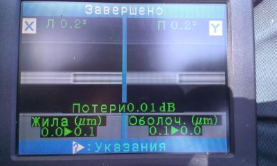

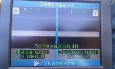

Den_LocalNet 1 474 Опубліковано: 2013-11-14 17:13:12 Share Опубліковано: 2013-11-14 17:13:12 вот такие сварки у меня на обычном волокне вот такие на сплитерах с гибким волокном что в одном что в другом случае затухание на рефлектограме не видно (пробовал вварить в линию пол метра гибкого волокна когда озадачился такой картинкой на сварочнике) сварка, как видно на фото - фуджик 50, режим авто, никаких кривых сварок не выходило Ссылка на сообщение Поделиться на других сайтах
Sided 132 Опубліковано: 2013-11-14 17:36:03 Share Опубліковано: 2013-11-14 17:36:03 вот такие сварки у меня на обычном волокне вот такие на сплитерах с гибким волокном что в одном что в другом случае затухание на рефлектограме не видно (пробовал вварить в линию пол метра гибкого волокна когда озадачился такой картинкой на сварочнике) сварка, как видно на фото - фуджик 50, режим авто, никаких кривых сварок не выходило Аналогичная ситуация. Все тоже самое Ссылка на сообщение Поделиться на других сайтах
