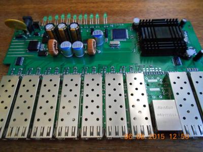

Сегодня прислали коммутатор AN-SW164F, о котором шла речь в указанных выше сообщениях, к нам в Сервисный центр.   Вернее, прислали сразу два коммутатора: большой AN-SW164F и маленький AN-SW802F. Упа

в цепи питания SFP-модулей установлен более качественный электролитический конденсатор конденсатор Ultra LowESR Jamicon
В принципе и туда можно было бы 1200-1500 на 4-6.3В полимерник поставить...

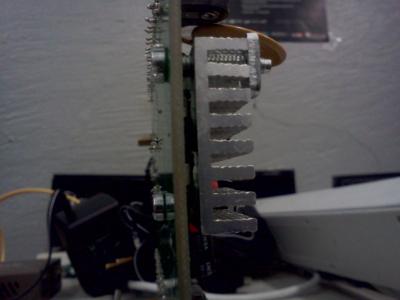

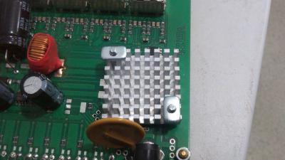

Сейчас тестируем новую ревизию платы - в цепи питания SFP-модулей установлено 2 твердотельных конденсатора 6.3В, 2000мкФ, Capxon серия PS
Радиатор в новой ревизии платы остался только один - на свитч-чипе. Радиатор на пружинных защелках.
