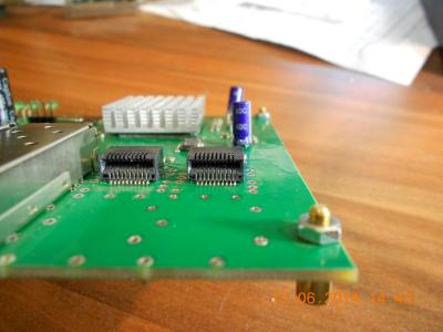

результат этого как вы говорите отверткой тыкали перегрев модуля а на нем охлаждения вообще нет, горячая замена на новый и вот что получилось, а ждать пока поморанч остынит увы абонент мозг выносит и все  это недоработка производетеля, щас та самая проблема только на 16 портовом  а еще может это так надо я заметил что радиаторы на чипы приклеены супер клеем
Изменено пользователем gazik
Доброе утро!
Нет, Вы не правы. Отверткой такие повреждения разъема сделать невозможно - отвертка так глубоко просто не достанет. Кроме того, на фотографии видно, что контакты загнуты вверх разъема, а не вглубь. Скорее всего, повреждение разъема призошло из-за бракованого SFP-модуля, в котором контакты расположены с перекосом, а также скорее всего были приложены излишние усилия при вставке такого бракованого модуля в разъем.
По поводу перегрева - такое маловероятно. В коммутаторе установлена термозащита, которая отключает питание коммутатора при повышении температуры в корпусе до 80 градусов Цельсия. Нормальные SFP-модули обязаны работать при температуре +70 градусов, никаких перегревов и застреваний таких модулей быть не должно. Кроме того, в каждый коммутатор встроен датчик температуры, показания которого можно увидеть в веб-интерфейсе и в интерфейсе командной строки. По отзывам клиентов, максимальная температура при эксплуатации коммутатора, которую показывает этот датчик, составляет 55-60 градусов.
Радиатор на чипе приклеян с использованием термопасты и специального термокомпаунда.
В том что у него датчик стоит мы видели температура 80градусов 12 модулей отключаем из 12 один любой температура падает притом что мы поставили 2 кулера в 16 портовый вопрос по модулям брак отпадает щас анологичная ситуация с другим свичем порт вообще не подымаеться нет сигнала на модуле в другом порте работает я его собирась его к вам на ремонт причина будет та же что на фото повторюсь еще раз температура вредит гнездо для модуля а не брак модуля

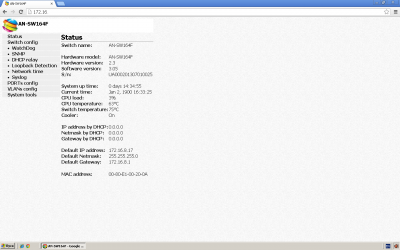

Не знаю как там в 16 портовых но 10 портах результат таков
Switch name:	AN-SW802M
Hardware version:	2.1
Software version:	2.13beta2
System up time:	25 days 05:06:41
Current time:	Jul 27, 2014 11:48:41
CPU load:	1%
CPU temperature:	62°C
тыкал не раз менял модули не отключая от питания все в номе
Газика запаяло ))) Сори не удержался просто 2 поста и все одно и тоже.
CPU load:	1%
Температуры 80 градусов не может быть в нормальных условиях эксплуатации. У нас при предпродажной подготовке каждый коммутатор с полной нагрузкой стоит сутки в термошкафу, в котором температура окружающего воздуха поддерживается 50 градусов, при этом температура внутри корпуса коммутатора 65-70 градусов. Скорее всего, Вам нужно обеспечить вентиляцию ящика, в котором установлен коммутатор.
Разъемы, к которым подключаются SFP-модули не могут выходить из строя из-за температуры 60-80 градусов - это разъемы легко выдерживают температуру 250-300 градусов, когда их паяют в печи при изготовлении печатной платы коммутатора.
Коммутатор с неработающим портом присылайте к нам в сервисный центр - ремонт займет 1-2 рабочих дня. Если это заводской брак, то ремонт будет гарантийным. Если окажется механическое повреждение разъема, то заменим разъем, вышлем Вам фото разъема на плате и и сам разъем, точно так же как высылали xspirit-у.
Изменено пользователем Uliska

Да, при нынешней жаре примерно такая температура и будет.
Единственная просьба - обновите прошивку на 2.16, та прошивка, что у Вас в коммутаторе, уже устарела.
