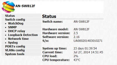

Воткнуто 6 модулей, температуру выше 44 градусов ни разу не наблюдал. Стоит в ящике в подъезде ;)
Опубликовано:
Да, при нынешней жаре примерно такая температура и будет.
Единственная просьба - обновите прошивку на 2.16, та прошивка, что у Вас в коммутаторе, уже устарела.

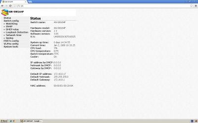

В одном и том же ящике на столбе стоит DES-3200-28F и AN-SW164F
DES-3200-28F:
#sh env
Command: show environment
Temperature Trap State      : Enabled
Temperature Log State       : Enabled
Internal Power      : Active
External Power      : None
Current Temperature(Celsius) :   54
AN-SW164F:
CPU temperature: 65deg.C
Switch temperature: 74deg.C
Cooler: On
ящик стоит в тени между деревьями, сегодня не очень жарко, но если температура на улице поднимется на пару градусов AN-SW164F дойдёт до своих заветных 80 градусов и соответсвенно отключится. И это при том что помимо "штатных" кулеров мы на него нацепили еще внешние...

Прошу прощения, но не могу понять - речь идет об одном и том же коммутаторе AN-SW164F ?
В Вашем сообщении #91 http://local.com.ua/forum/topic/53906-отзывы-о-свичах-applynet/page-5#entry623289
В сообщении gazik-а #88 http://local.com.ua/forum/topic/53906-отзывы-о-свичах-applynet/page-5#entry623283
В Вашем сообщении #105 http://local.com.ua/forum/topic/53906-отзывы-о-свичах-applynet/page-6#entry623922
Я так понимаю, Вы с gazik-ом представляете одного и того же провайдера http://darkwood.in.ua (город Кривой Рог) ? И речь идет об одном и том же коммутаторе AN-SW164F (серийный номер UA000201307010025) , в который Вы установили два вентилятора?
Может, это какая-то проблема с этим конкретным экземпляром коммутатора AN-SW164F ? Возможно, после 10-ти месяцев эксплуатации необходимо почистить его от пыли, проверить чтобы не были закрыты вентиляционные отверстия, провести общую профилактику.
Вы установили дополнительный вентилятор рядом со штатным вентилятором или эксплуатируете коммутатор со снятой верхней крышкой и обдуваете коммутатор большим вентилятором сверху?
Специально с утра попросила ребят из сервисцентра освободить термошкаф и поставить в него AN-SW164F cо всеми 19-ю модулями на полную нагрузку. Уже прошло полдня, при температуре воздуха в термошкафу 50 градусов, температура внутри коммутатора 61 градус, вентилятор включен.
Изменено пользователем Uliska
Опубликовано: (изменено)
да речь идет одном и тоже комутаторе пыль почистили кулер  поменяли а второй на против поставили крышку не снимали и после этого такая температура.                                                                                                                                                                                                                            вот еще думаем кондиционер поставить в ящике чтоб поморанчу лучше было :)

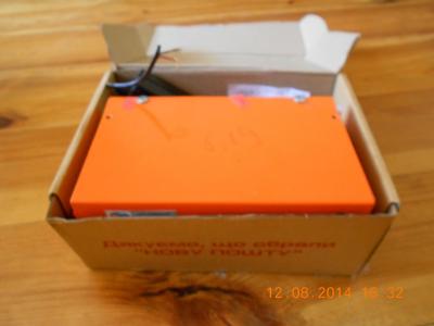

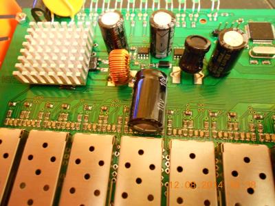

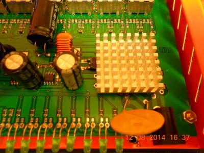

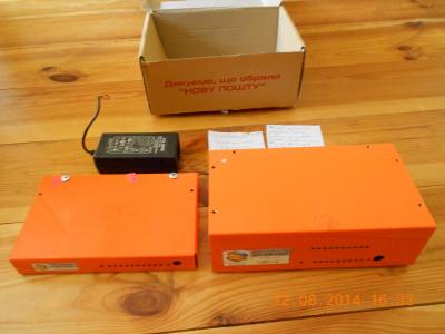

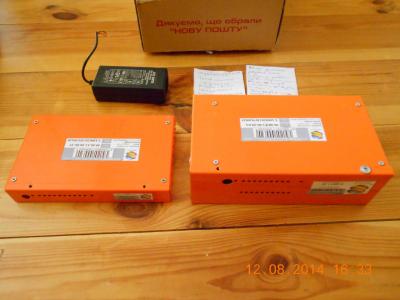

Сегодня прислали коммутатор AN-SW164F, о котором шла речь в указанных выше сообщениях, к нам в Сервисный центр.
Вернее, прислали сразу два коммутатора: большой AN-SW164F и маленький AN-SW802F. Упакованы просто ужасно - просто лежат друг на друге без никаких упаковочных материалов. Без блоков питания, без документов (гарантийных листов), без гарантийных пломб, раскрученные. Тем не менее, коммутаторы были приняты в ремонт в сервисный центр.
post-24638-0-08668500-1407853985_thumb.jpgpost-24638-0-14025500-1407854009_thumb.jpgpost-24638-0-50628700-1407854034_thumb.jpg
Жалоба на работу большого коммутатора - "Каждые 12 часов пропадают линки в разном порядке, после перезагрузки не работает больше 12 часов. Родной блок питания вышел из строя. После замены родного блока питания работает сутки нормально. После 48 часов начали пропадать линки. Один порт с плохим контактом".
Жалоба на работу маленького коммутатора - "Не работает. Часто мигает индикатор работы свитча. Напряжение питания модулей завышено 3.5 вольт. Конденсатор фильтра цепи питания модулей вздут. Сильно греются модуля."
Маленький коммутатор вышел из строя по причине перенапряжения по входу питания. При этом штатно сработал защитный элемент, который установлен на входе питания. Технический специалист провайдера выкусил этот защитный элемент и поставил коммутатор обратно в работу. Через некоторое время из-за перенапряжения по питанию сгорел встроенный блок питания (силовой транзистор, дроссель, конденсатор) и затем вышел из строя сетевой чип. Была предложена замена сетевого чипа - работа по замене чипа бесплатно, стоимость сгоревшего чипа - 23 доллара. Провайдер отказался от ремонта.

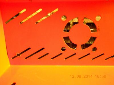

В большом коммутаторе технические специалисты провайдера заменили штатный вентилятор, установили два вентилятора. Один вентилятор (с ним коммутатор поступил в ремонт) установлен на штатное посадочное место обратной стороной - вентилятор должен вытягивать горячий воздух из корпуса коммутатора, а новый вентилятор вдувает воздух внутрь коммутатора. При штатной работе вентилятора воздух должен заходить снаружи коммутатора через щели вокруг корзин SFP-модулей и затем выбрасываться вбок из корпуса коммутатора. Второго вентилятора при поступлении коммутатора на ремонт в корпусе коммутатора установлено не было - но остались отверстия от крепления второго вентилятора. При этом видно, что второй вентилятор работал "в стенку", то есть отверстий для выбрасывания воздуха на месте установки второго вентилятора нет. Охлаждения SFP-модулей, а особенно охлаждения SFP-модулей нижнего ряда вообще не было. В результате внутри коммутатора наблюдалась такая высокая температура, как указано в сообщениях xspirit-а и gazik-а. Коммутатор отремонтировали, поставили на тест с полной загрузкой на 48 часов.
Просьба к провайдерам, которые эксплуатируют наши коммутаторы, в случае необходимости провести "доработки" - предварительно консультироваться с нашим Сервиснім центром. Мы бы подсказали, что лучше не выкусывать защитные элементы, а заменить их (или в условиях Сервисного центра или, если совершенно нечем заменить коммутатор на 2-3 дня ремонта - заменить самостоятельно, элементы общедоступные и стоят копейки).  Точно так же по вентилятору - подсказали бы, как правильно его нужно устанавливать.

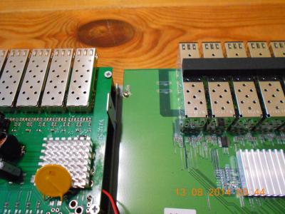

не полностью  фото выложили
Добрый день!
По поводу Ваших претензий, которые Вы задавали по телефону и которые проиллюстрировали фотографией в Вашем сообщении:
1. Зазоры между корзинами SFP-модулей регламентируются документацией производителя корзин для SFP-модулей. Как видно из документации, допускается зазор 1 миллиметр, который полностью обеспечивает циркуляцию воздуха вокруг корзин и охлаждение SFP-модулей. В наших коммутаторах зазор составляет бОльшую величину - 2.5 мм вместо достаточных 1 мм. Для примера, в коммутаторе Planet SGSW-24240 зазор между корзинами SFP-модулей составляет 2.6 миллиметра. На фотографии - слева коммутатор AN-SW164F, справа SGSW-24240. Обратите внимание, что в Планете используются двойные SFP-корзины, а в AN-SW164F - верхний и нижний ряд корзин расположены на разных платах, что безусловно улучшает охлаждение по сравнению с Планетом.
2. Штатного вентилятора 40мм с производительностью 6500 об/мин более чем достаточно для охлаждения коммутатора и SFP-модулей в нем. Это подтверждается тем, что присланный Вами коммутатор, в котором Вы неверно установили вентилятор (на всасывание воздуха, а не на его выдув) у нас на тесте с полной загрузкой в 19 модулей за 15 часов работы показывает температуру 45-47 градусов (при правильной установке вентилятора и закрытом корпусе), в отличие от Ваших показаний в 74 градуса. В качестве примера - вентиляторы в коммутаторе Планет - в нем на 24 модуля применяется 2 вентилятора такого же размера, но меньшей производительности. А кроме того, в Планете вентиляторы охлаждают корпус в целом, а в AN-SW164F место установки вентилятора и поток воздуха рассчитаны так, чтобы охлаждать преимущественно SFP-модули.

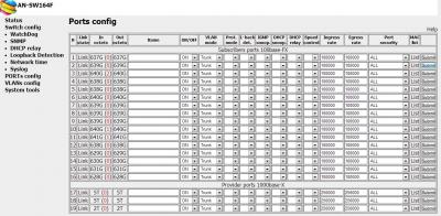

Ports config покажите, траффик бегает? или модуля стоят вхолостую?

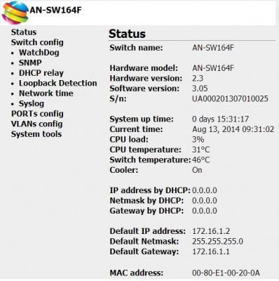

Когда я писала, что коммутатор на тесте стоит на полной загрузке, то это означает, что вставлены все 19 модулей и по всем 19 портам проходит максимальный трафик. После 18 часов работы на тесте:

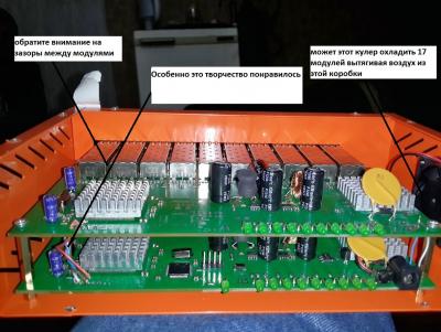

Доброе утро я давно наблюдаю за развитием ситуации и судя из всего выше изложеного проблема есть!!
1)Охлаждение. Вентилятор стоит сбоку (При штатной работе вентилятора воздух должен заходить снаружи коммутатора через щели вокруг корзин SFP-модулей и затем выбрасываться вбок из корпуса коммутатора) Интересно каким это образом осуществляется если отверствия есть напротив вентилятора в боковой крышке, для создания вакумного охлаждения надо их закрыть и тогда воздух пойдёт через зазоры между SFP. В данном случае только процессор и ИБП и то не факт, лучше уж  нагнетать прохладный воздух чобы хоть как то исправить ситуацию и то не факт.
Для реализации данного утверждения (При штатной работе вентилятора воздух должен заходить снаружи коммутатора через щели вокруг корзин SFP-модулей и затем выбрасываться вбок из корпуса коммутатора) Вентиляторы, два не один надо ставить напротив модулей, ну некак не сбоку, как это сделано в Planet и D-Link прошу на это обратить внимание это очень важно!!!
Вывод Это оборудувание небудет нормально работать в серверных шкафах уличного типа ели температура окружаюшей среды выше 39 градусов. Так как температура в шкафе на градусов 30 выше чем на улице плюс местный нагрев компонентов при нагрузках.

Доброе утро!
Спасибо Вам за участие в обсуждении. Не хочу с Вами спорить, но прошу объяснить с точки зрения Вашей теории такие факты:
1. "для создания вакумного охлаждения надо их закрыть и тогда воздух пойдёт через зазоры между SFP"
Подскажите, пожалуйста, какая площадь вентиляционных отверстий на боковых панелях коммутатора AN-SW164F и насколько она меньше площади вентиляционных щелей, расположенных вокруг SFP-корзин?
Какая часть воздуха в процентном соотношении заходит в вентиляционные отверстия на боковых панелях этого коммутатора относительно части воздуха, который заходит в щели вокруг корзин SFP-модулей?
Какой объем воздуха внутри коммутатора?
Какая производительность вентилятора?
Какая кратность воздухообмена внутри корпуса коммутатора?
Какая скорость воздушного потока внутри корпуса коммутатора?
2. "Интересно каким это образом осуществляется если отверствия есть напротив вентилятора в боковой крышке, для создания вакумного охлаждения надо их закрыть и тогда воздух пойдёт через зазоры между SFP."

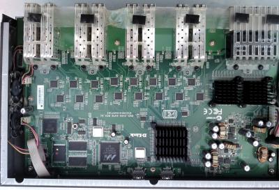

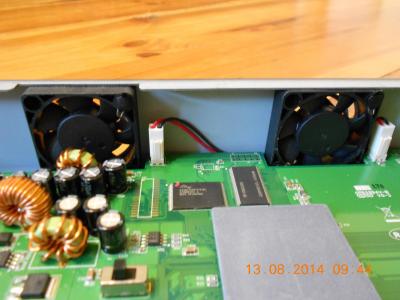

Подскажите, пожалуйста, в коммутаторе, который на фото, инженеры тоже ошиблись? В нем вентиляторы тоже расположены на боковой панели, а на противоположной панели тоже есть вентиляционные отверстия.
3. "лучше уж  нагнетать прохладный воздух чобы хоть как то исправить ситуацию и то не факт".
Почему в коммутаторах, например, D-Link или Planet вентиляторы установлены именно на вытягивание воздуха из корпуса коммутатора, а не на нагнетание воздуха, как предлагаете Вы?
4. "Вентиляторы, два не один надо ставить напротив модулей, ну некак не сбоку, как это сделано в Planet и D-Link"
Объясните, пожалуйста, назначение вентиляционных отверстий, которые расположены в боковых панелях каждого коммутатора? Каким образом вентиляторы, которые обеспечивают вытягивание воздуха из корпуса вентилятора, вытягивают этот воздух именно из зоны SFP-модулей, а не из корпуса коммутатора в целом? Как вытягивающие вентиляторы организуют поток воздуха в корпусе коммутатора именно так, чтобы не задействовать отверстия в боковых панелях?

Для начала фото D-link которое выложили как пример реализован таким образом чтобы модулям не требовалось дополнительно охлаждение так как зазопы между парами модулей минимум 5мм,а к другой парой 25мм поэтому конструкторы тут невчем не ошиблись система охлаждения расчитана правильно плюс обем корпуса больше чем у Вас.

- каким образом после правильной установки (на вытягивание, а не на нагнетание) вентилятора температура внутри корпуса уменьшилась с 74 до 46 градусов?
Для начала давате посмотрим как стоит свич унего закрыты вентиляционные отверстия на боковой крышке при этом вентилятор нагнетает воздух в него.Естествино температура растет.Ели вентилятор развернуть тогда он начнет протягивать воздух через зазоры между модулями так как боковые отвенстия закрыты.

Спасибо Вам за многочисленные ответы!
1. Подскажите, пожалуйста, в коммутаторе, который на фото, инженеры тоже ошиблись? В нем вентиляторы тоже расположены на боковой панели, а на противоположной панели тоже есть вентиляционные отверстия.
"Для начала фото D-link которое выложили как пример реализован таким образом чтобы модулям не требовалось дополнительно охлаждение так как зазопы между парами модулей минимум 5мм,а к другой парой 25мм поэтому конструкторы тут невчем не ошиблись система охлаждения расчитана правильно плюс обем корпуса больше чем у Вас."
В любом случае тепло, которое выделяется SFP-модулями, выделяется внутри корпуса. Тепло от модулей, от процессора и всех компонентов коммутатора должно быть выброшено за пределы корпуса коммутатора. Выбрасывание тепла происходит преимущественно за счет потока воздуха, который обеспечивают вентиляторы. Вы утверждаете, что вентиляторы должны быть расположены исключительно на задней панели коммутатора, и никаких вентиляционных отверстий на боковых панелях коммутатора быть не должно. Я Вам привела пример, в котором вентиляторы расположены на боковой панели и на боковых панелях есть вентиляционные отверстия. В чем ошибка конструкторов?
2. Объясните, пожалуйста, назначение вентиляционных отверстий, которые расположены в боковых панелях каждого коммутатора? Каким образом вентиляторы, которые обеспечивают вытягивание воздуха из корпуса вентилятора, вытягивают этот воздух именно из зоны SFP-модулей, а не из корпуса коммутатора в целом? Как вытягивающие вентиляторы организуют поток воздуха в корпусе коммутатора именно так, чтобы не задействовать отверстия в боковых панелях?
"Причем тут конструкция охлаждения свича с одним модулем остальное витая пара я не понял."
Точно такая же конструкция системы охлаждения во всех коммутаторах (под SFP или под RJ-45) - на боковых панелях ОБЯЗАТЕЛЬНО присутствуют вентиляционные отверстия. Могу выложить фото массы других коммутаторов, в том числе и SFP-ных - ВЕЗДЕ есть вентиляционные отверстия. Вопрос остается открытым - как проходят потоки воздуха в таких коммутаторах?
3. каким образом после правильной установки (на вытягивание, а не на нагнетание) вентилятора температура внутри корпуса уменьшилась с 74 до 46 градусов?
"Для начала давате посмотрим как стоит свич унего закрыты вентиляционные отверстия на боковой крышке при этом вентилятор нагнетает воздух в него.Естествино температура растет.Ели вентилятор развернуть тогда он начнет протягивать воздух через зазоры между модулями так как боковые отвенстия закрыты."
Поясните, пожалуйста, свою мысль - "у него закрыты вентиляционные отверстия на боковой крышке" - это о каком коммутаторе идет речь? "вентилятор нагнетает воздух в него" - это у какого коммутатора такая конструкция? "если вентилятор развернуть, тогда он начнет протягивать воздух через зазоры между модулями" - что мешает вентилятору протягивать воздух между модулями при наличии отверстий в боковой крышке?

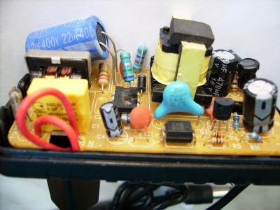

Реализация питания это еще один интересный вопрос потому насколько нормальная фильтация питания модулей так как конденсаторы вздутые плохо выполняют свою работу в цепях импульсного питания.
Опубликовано:
Какие именно недостатки в питании модулей Вы видите?
Керамические чип-конденсаторы непосредственно возле SFP-модулей присутствуют в достаточном количестве.
Электролитический конденсатор (тот, который вздулся в коммутаторе уважаемых xspirit-а и gazik-а) - достаточной емкости и рассчитан на температуру 105 градусов. При расчетной температуре эксплуатации коммутатора, срок службы такого конденсатора - от 5-ти лет и более, как и в любом коммутаторе.
Другое дело, если питать коммутатор от неизвестного блока питания, который выдает повышенное напряжение (как было у xspirit-а и gazik-а), да еще и выкусить защитный элемент, который как раз и предназначен для предотвращения случившейся проблемы - то в этих условиях любой коммутатор выйдет из строя.
Опубликовано:
Да конденсаторы могут вздуваттся и от повышеного напряжения внешнего блока питание но кондесатор стоит после внутренего ШИМ контролера и внешний блок питания не как неможет повлиять на этот одельно взятый элемент.
