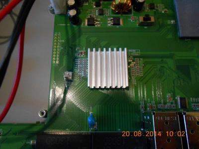

Тут вопрос - почему не крепите механически на заводе. Экономия 20 центов на прижимной планке оборачивается потерей имени.

2 Uliska: вы бы порекомендовали техотделу изменить метод крепления основного радиатора(механически, какой-нить металлической защелкой), как видно по последним сообщениям он слишком тяжел для клеевого крепления и пересылку свичи не переживают.
радиатор отпал при транспортировки
Правильное решение проблем с повреждениями при транспортировке - сразу при получении посылки в Новой почте визуально ее проверить. И если, не дай Бог, обнаруживается повреждение упаковки (помятая упаковка, как на Вашем фото) или не дай Бог что-то внутри посылки тарахтит - нужно сразу составлять акт повреждения посылки. Мы оборудование упаковываем плотно, в посылке ничего не болтается и тем более не тарахтит. Упаковочный ящик вообще был новым - на Вашем фото явно видно, каким он стали и как с посылкой обращались во время транспортировки.
Мы обратились в Новую почту с претензией по Вашему случаю. Скорее всего, претензия будет безрезультатной, поскольку с Вашей стороны не было составлено Акта повреждений при получении. Но, надеюсь, хотя бы проведут какое-то разбирательство. Если бы присутствовал Акт повреждений, то как минимум Новая почта компенсировала бы транспортные расходы.
Спасибо за подсказку!
На самом деле, случаи с повреждениями при транспортировке - единичные. Конечно, любые проблемы, которые возникают на "ровном месте" неприятны.
Для начала попробуем заменить двухкомпонентный термокомпаунд на клеящую прокладку. По-идее, прокладка будет давать гибкое соединение радиатора и микросхемы.

Транспортные расходы в сранении со стоимостью коммутатора пыль.
А вот механическая фиксация и клеющая прокладка - Весчь.
PS: В соседних темах одним местным производителем озвучивалось что вентилятор на вдув эффективней в сравнении с на выдув, при этом охлаждается большее кол-во элементов, и температура внутри корпуса более равномерная во всех частях.
Відредаговано dnet
Механическая фиксация не панацея. В таких случаях, когда из-за механического удара разрушается клеяное соединение, при механической фиксации может возникнуть микротрещина в плате. Механическая фиксация предполагает, что с обратной стороны платы установлен металлический бандаж, который равномерно распределяет усилия по большой поверхности и препятствует возможным изгибам и деформациям платы.
Просьба дать ссылку на обсуждение вдува или выдува вентилятора - не могу найти. Насколько я помню теорию, нагнетающие вентиляторы применяются в исключительных случаях, например когда оборудование предназначено для работы в сильно запыленном помещении, при этом на входе обязательно стоит пылеулавливающий фильтр, который нужно "продавить" потоком воздуха. При этом компоновка компонентов внутри оборудования должна иметь схему "воздушной трубы" - т.е. радиаторы должны стоять вертикально, быть направлены друг-к -другу. В коммутаторах такая компоновка невозможна. И то, такая схема охлаждения направлена в первую очередь на то, чтобы создать в корпусе избыточное давление обеспыленным воздухом, чтобы в корпус попадало как можно меньше пыли. Охлаждение в этом случае менее важная задача.
Відредаговано Uliska
Не совсем так.
Посмотрите дизайн любой материнской платы(а так же брендовых коммутаторов) - крупные радиаторы держатся на подпружинненой скобе, вставленной в отверстия текстолита. На термоклей садят только миниатюрные железки.
И бекплейн для радиатора весом 50 граммов и усилием прижима 100 грамм нафиг не нужен.
Так и есть, нагнетающая схема применяется только в целях борьбы с пылью, и обычно ставят вытягивающий и нагнетающий вентиляторы примерно равной производительности(точнее нагнетающий чуть мощнее для создания небольшого избыточного давления) + пылевой фильтр.
Обоснований почему нагнетающая схема охлаждает хуже я не помню, но вот то как грелись AT-корпуса в которых кулера стояли на вдув, и как все изменилось после реверса в ATX отлично помню :)
Вероятно причина в больших потерях воздуха на любых щелях и неплотностях корпуса - чем мощнее кулер, тем выше создаваемое статическое давление, тем больше потери - основная циркуляция воздуха происходит вблизи вентилятора.

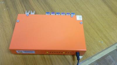

наконец нашел фотку  у себя 3200-28ф вылажую для умников оранжевой проблемы и прошу обратить внимание на дистанцию  между модулями расположение чипов и радиаторов и особенное внимание на кондесаторы.  и эта железка стоит в одном ящике с вашим барахлом и работает прекрасно
наконец нашел фотку  у себя 3200-28ф вылажую для умников ...  и эта железка стоит ... и работает прекрасно
Работает? Замечательно!
Умоляю Вас, даже если Вам вдруг сильно захочется, не делайте никаких "доработок" в этом Длинке. Не переворачивайте задом наперед вентилятор, не выкусывайте ненужных (по Вашему мнению) деталей. А если вдруг, не Дай Бог, с Длинком что-то случится, постарайтесь отправить его в сервисный центр Длинка хотя бы в закрученном виде и положите в посылку хоть немного пузырьков или хотя бы простой мятой бумаги.
P.S. На фото много конденсаторов, больших и разных, правда их совсем не видно. А что с ними не так, что на них нужно обратить "особое внимание"? Неужели Вы их "доработали"?

Я писала про схему охлаждения, в которой установлен только один нагнетающий вентилятор, а выход воздуха осуществляется "естественным" путем.  Я так поняла, что dnet писал, что видел здесь на форуме обсуждение именно такой схемы охлаждения, с одним нагнетающим вентилятором.
А я что выложыл фото чтоб дорабатывать. я написал что проблем нет.внимательно смотрите своим тупым взлядом на то что делинк все сделал по феншую и перестаньте флудить. тема о том как работает ваше оборудование и основном отзывы отрицательны и вы при всем старании пытаетесь заткнуть всем рты. вы неправы
Клеевое соединение - сильно зависит как от качества обезжиривания поверхности, так и от качества/толщины слоя/силы прижима/досушенности термоклея. В целом - как по мне, защелки предпочтительнее при сколь-либо массивных радиаторах. Ну или хотя бы термоклея не жалеть - на всю поверхность наносить, а не пятно по центру.
Если уроненное с высоты стола устройство приходит в нерабочее состояние из-за осыпания радиаторов - это не есть хорошо.

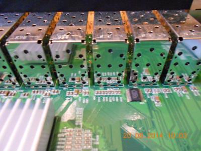

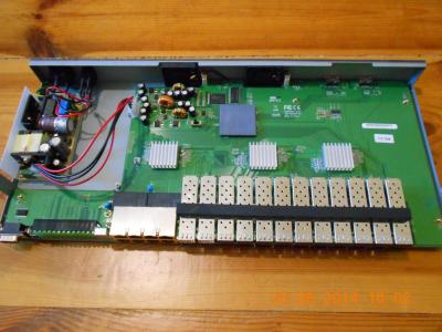

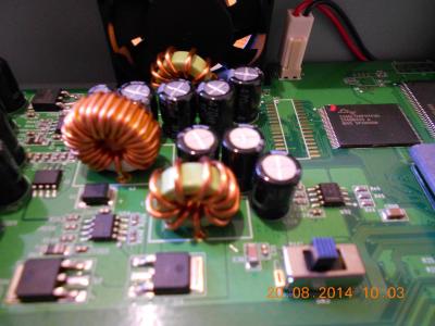

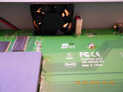

По поводу феншуя - спешу Вас обрадовать, что на свете, кроме SFP-коммутаторов ApplyNet и Длинк есть еще масса других SFP-коммутаторов. Поскольку, Вы кроме упомянутых выше двух моделей ничего не видели, спешу выложить Вам на обозрение еще феншуйные фото.
Просьба обратить внимание:
на радиаторы
на расстояния между SFP-корзинами
на вентиляторы
и ОСОБОЕ внимание на конденсаторы
на радиаторы
на вентиляторы

Не помню точно в какой теме, обсуждался Микроватт разрабатываемый ИБП, и Микроватт писал, в корпусе с отверстиями только слева и справа, и с одним нагнетающим вентилятором с одной стороны, температура всех деталей ниже и более равномерная во всех частях корпуса.
В вашем случае отверстия на стороне вентилятора создают "бесполезный" приток горячего воздуха, только что выдутого из корпуса, у вас же есть термошкаф, заклейте скотчем все диагональные отверстия со стороны вентилятора, и оставьте только отверстия для самого вентилятора, установите датчики измерения в разные точки внутри корпуса, и проверьте изменится ли температура ?
А так же заклеить несколько, 2-3диагональных, с противоположной стороны корпуса, дальние от сфп корзин, и измерить температуру в шкафу, некоторое кол-во подобных опытов, покажут оптимальное соотношение необходимых отверстий, для более эффективной работы.
Не стоит сильно упираться, чтоб доказать/обьяснить одному человеку, покажите всем.
Ваши замеры температуры проца, не отображают температуру сфп модулей, а вот этот конденсатор, установленный впритык в корзине, перпендикулярно воздушному потоку, первый в очереди на вылет.
