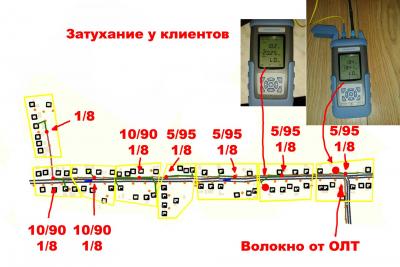

Вот как мы строили шину, пример одной улицы:

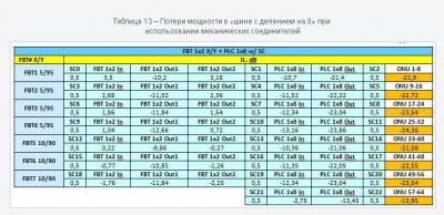

Делали по этой таблице:

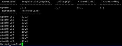

Вот затухания:
Сварные сплиттеры варили сваркой, планарные на конекторах. Работает все отлично.
На этой улице пока 9-ть клиентов, вложили 35000 грн, (в эту сумму входит ОЛТ, + один СФП модуль, + 10 ОНУшек) за подключение брали по 1000 грн. Рассчитано на 95% покрытие домов.

В принципе, и мы так планируем.
Спасибо за наглядность!

Сейчас просчитываю стоимость стройки PON по улице 1км, если строить на планарниках 1х8 - 8шт. и FBT - 7шт., то получается на 50-60 баксов дороже, если строить на планарниках 1х16 - 4шт. и FBT - 3шт.
Получается, если 1х8, то используются следующие FBT: 5/95 - 4шт. и 10/90 - 3шт., а если на 1х16, то используются следующие FBT: 10/90 - 3шт. Как лучше поступить?
Если использовать 1х16 с SC, получаются следующие показания на входах в ONU`шки: 21,48dB, 22,47dB, 23,46dB и 13,87dB
Если использовать 1х8 с SC, получаются следующие показания на входах в ONU`шки: 21,90dB, 22,72dB, 23,54dB, 24,36dB, 21,56dB, 22,55dB, 23,54dB и 13,95dB

Советую поставить как по схеме, 5/95 - 4 шт. и 10/90 3 шт.
5% вполне хватает для работы делителя 1/8.
У меня улица ровно 1 км, и примерно 70 домов, так как плотность маленькая, поставили восемь делителей 1/8.
Если у вас плотность большая тогда можно 1/16.

Я не могу понять, какая разница между двумя схемами: 8шт. 1х8 и 4шт. 1х16?
По децибелам тоже самое, с 16-ми по пассивке меньше, по понбоксам меньше, по кабелю немного больше, т.к. растягивать надо будет.
