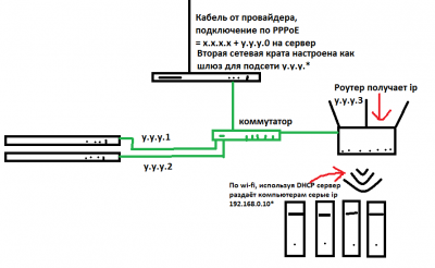

Необходимо организовать интернет-сеть небольшого ЦОД.
Имеется:
3 сервера
4 компьютера
1 Wi-Fi маршрутизатор
Подключение от интернет-провайдера по PPPoE со статическим ip адресом x.x.x.x + подключен блок из 8 ip адресов (y.y.y.y/29) = 5 свободных белых статических ip
Необходимо:
- Каждому серверу присвоить по 1 белому ip адресу из сети y.y.y.y
- Одному из серверов присвоить белый ip x.x.x.x (помимо y.y.y.y, т.е. на сервере должно быть 2 ip адреса в разных подсетях класса C)
- Wi-Fi роутеру присвоить 1 белый ip адрес из сети y.y.y.y - через wi-fi роутер будут получать интернет остальные 4 компьютера, т.е. на нём будет NAT.
Как будет лучше всего сделать это всё?
Может нужно купить дополнительное оборудование? (свитчи, маршрутизаторы)
Спасибо!

Обратился к провайдеру, сказали приедут посмотрят, но еще совсем не факт, что подключат. И могут подключить как-нибудь криво. Вот и хочу узнать, как правильнее всё это подключать? Может я и сам, без провайдера справлюсь. Я по большей части не понимаю как эти ip адреса распределить.
Мабуть вам потрібен маршрутизатор, який створить підключення по пппое, в якому треба вписати аліас на лан порті з блоку 6 вільних адрес у.у.у.у (провайдер зробить маршрут для цієї підмережі у.у.у.у через шлюз х.х.х.х?). Далі на серверах впишете статичні адреси на мережевих картках з блоку у.у.у.у і шлюз - іп маршрутизатора. А для серевера, до якого треба добратися через х.х.х.х - опишете форвардінг необхідних портів на маршрутизаторі.
пппое, доречі, має обмежений mtu\mru, і це може тягнути трохи потенційних проблем. +додаткові затримки на упаковку розпаковку фрагментацію... Креще би без тунелю...
Як маршрутизатор може бути мікротік (який буває відразу з вайфаєм).

А x.x.x.x в данном случае будет являться белым ip адресом?
Залежить від того що провайдер видасть по пппое. Якщо білу - то буде біла :) Є така ідея, як DMZ - всі порти форвардятся на якусь одну адресу в локалці, так що запити ззовні на будь-який порт попадають на певний комп в тій локалці. Так що будь-який сервіс на тому компі буде доступний відразу ззовні (без опису на шлюзі кожного окремого порта). З другого боку, потри можна розподілити на всі сервери, так що через х.х.х.х можна буде попасти на будь який сервер але з вказанням порта (якщо до кожного з серверів треба на один і той самий сервіс попасти).
В принципі, те саме можна зробити і на якомусь з серверів (можна на тому, до якого необхідно доступитися по х.х.х.х і тоді не треба форвардити порти). Але для більшої незалежності і структурованості системи краще окрему машинку.

Спасибо... попытаемся настроить. Значит wi fi роутер в качестве маршрутизатора не подойдет? Лучше отдельный компьютер под это дело?

Вайфай роутер підійде, але класу мікротіка (або якогось лінксіса?). Хоча все відносно... З другого боку мікротіки різні бувають...

Большое спасибо! Попробуем через wi fi маршрутизатор сделать так, как Вы сказали.
