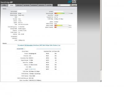

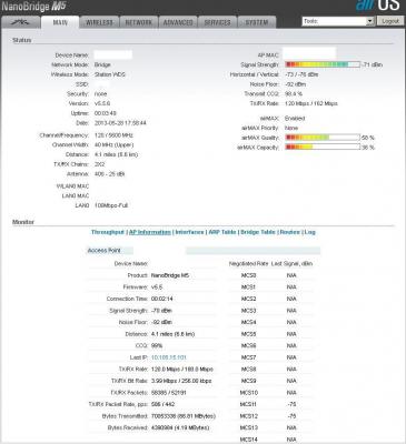

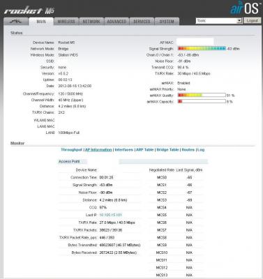

SuperSonic Опубликовано: 12 березня, 2014 Опубликовано: 12 березня, 2014 Добрый день, была связка nanobridge M5 + nanobridge M5, 7км сигнал -68 (густой лес, но по верхушкам пробивает), tx/rx rate 120/120 Решили чуть больше пробить скорости, поставили с одной стороны Rocket M5 + Rocket Dish вот что получилось: Ранее этот же рокет с этим же дишом стоял в другом месте - проблем не было. Рокет меняли, пигтейлы меняли (и местами и полностью - изменений нет)
zulu_Radist Опубліковано: 12 березня, 2014 Опубліковано: 12 березня, 2014 че не ясно - у вас с френелем попа одна из поляризаций в шоке
SuperSonic Опубліковано: 12 березня, 2014 Автор Опубліковано: 12 березня, 2014 (відредаговано) так а на бридже то такого перекоса не было по чейнам Відредаговано 12 березня, 2014 SuperSonic
SDE Опубліковано: 12 березня, 2014 Опубліковано: 12 березня, 2014 (відредаговано) сколько времени этот рокет с этим бриджом простояли в другом месте? когда переносили разъём на чейне 1 задеть не могли? я про то, что был однажды случай когда рокет менял, на секторе правда, так вот крепление на чейне до того прикипело ,что сорвал разъём, который на рокете привручивается. после он долго валялся и забыли о его браке, а когда поставили на бридж то получили приблизительно туже картину что и у Вас. Відредаговано 12 березня, 2014 SDE
logic Опубліковано: 12 березня, 2014 Опубліковано: 12 березня, 2014 Вернули обратно бридж это не сиглан... тутай тоже один чайн не робочий
SuperSonic Опубліковано: 12 березня, 2014 Автор Опубліковано: 12 березня, 2014 (відредаговано) та не, разъёмы там были закрыты крышкой Вернули обратно бридж это не сиглан... тутай тоже один чайн не робочий а как вы определили? перекоса нет, модуляция мимошная... Відредаговано 12 березня, 2014 SuperSonic
logic Опубліковано: 12 березня, 2014 Опубліковано: 12 березня, 2014 а вы на бридже выключите горизонталь и увидите что на вертикале не будет коннекта

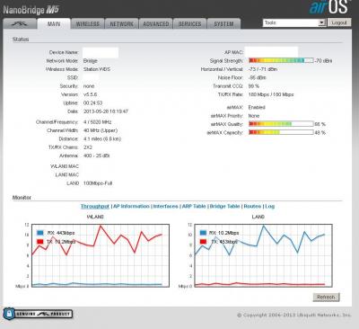

SuperSonic Опубліковано: 12 березня, 2014 Автор Опубліковано: 12 березня, 2014 (відредаговано) Спасибо, но long range не стоит, частоты менял, с шириной не пробовал, но уже моздно Вот так работает бридж на более чистой частоте, щас попробуй выключить горизонталь Відредаговано 12 березня, 2014 SuperSonic
SuperSonic Опубліковано: 12 березня, 2014 Автор Опубліковано: 12 березня, 2014 (відредаговано) iwpriv wifi0 txchainmask 1iwpriv wifi0 rxchainmask 1 iwpriv ath0 tx_chainmask 1 iwpriv ath0 rx_chainmask 1 Т.е. один в один как на дише, получается диш не может пробить одну плоскость а бридж может ? Відредаговано 12 березня, 2014 SuperSonic
