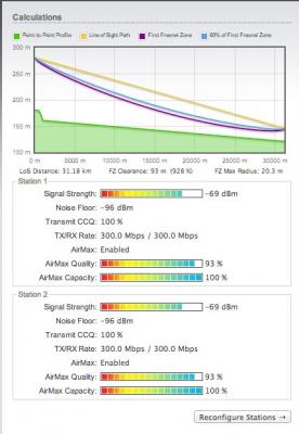

Вот что показывает www.ubnt.com/airlink/ относительно оборудования стоимостью 2000 грн. для текущей локации:

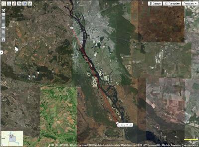

А вот моя диаграмка по карте:
