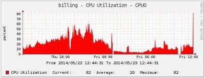

Думал лягу, не пронесло, еще не до конца но уже легче. последний пробел там где шарком снимал, к нагрузке выходит никаким боком, либо график не отрисовался.
11 root 171 ki31 0K 16K RUN 1 94:57 56.40% idle{idle: cpu1}
11 root 171 ki31 0K 16K CPU0 0 95:55 56.05% idle{idle: cpu0}
12 root -68 - 0K 184K WAIT 0 11:39 25.78% intr{irq256: igb0:que}
12 root -68 - 0K 184K WAIT 1 12:59 23.97% intr{irq257: igb0:que}
откуда нагрузка на карты хз
