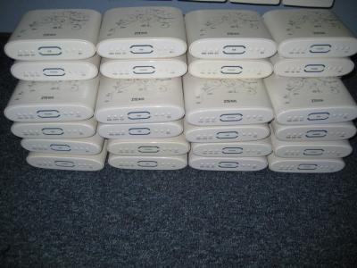

Привез Б-у,есть количество и можно под заказ как Б-У так и новые

Но цена указана, все робочие и проверенные, осталось 30 шт из 200, жду поставку новых.

Купил у данного покупателя 10 шт ONU f401, подключив их к BDCOM  они не регистрируются,
зашёл на интерфейс ONU а он на китайском, продавец на связь не выходит, возможно нужна прошивка другая но найти её не могу.
кто сталкивался с прошивкой на ZTE F401 и кто брал у продавца ONU??
Опубликовано:
Конфликт исчерпан, продавец скинул команду и всё заработало!
вот команда ( epon dba hardware cycletime 80000 discovery-frequence 60 discovery-length 4096  )
