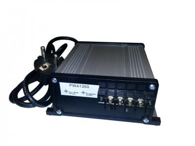

не совсем ясно за счет чего и какими токами заряжается АКБ
один словом нет никаких ТТХ и не понятно кто эту поделку сделал, кого бить если что  :)
Включается между штатной вилкой питания олт и сетью, раскручивать ничего не нужно.
http://shop.powerlan.com.ua/ups/220v/pwl50
а можете показать внутренности
интересует какие ключи, как выполнен теплоотвод, качество сборки и т.п.
или нужно обязательно купить один что бы расковырять?

я не про коробочку, мне плевать как оно смотрится в металлическом ящике
я про монтаж внутри
спасибо
мрачновато....
Главное что функцию свою выполняет, цена антикризисная, сделано в Украине).
А в чем антикризисность? тот же MeanWell ADD-55A можно найти за +/- 600 грн. И получить те же 12 вольт на 50 ватт. Вроде как достаточно надежная железка.
Всё просто, так как модуль включается в разрыв штатного питания энергия для заряда АКБ берётся от штатного же блока питания. И чтобы не перегружать его сильно, ток из источника берётся ограниченным до 0,57А+-10%. В результате на батарею приходит приблизительно 0,5А зарядного тока.
Понимая, что ОЛТ кушает больше (холостой ход 1,5А для Р3310) всё же не рекомендуется брать бОльший зарядный ток из источника во избежание просадки его в момент серьёзной загрузки. Сам штатный блок по паспорту умеет давать 5,5-6А, насколько я помню. И даже если при полной загрузке ОЛТ "возьмёт" из блока питания 4А тока, плюс АКБ возмёт себе грубо говоря 0,6А у нас не так много останется запаса по мощности.
