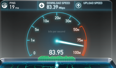

Что-то последние несколько дней спидтест печальную картинку показывает, + с ex.ua с серверов из подсети 194.106.*.* скорость унылая, а из 77.120.*.* - под 200 мбит.
Ни у кого подобного не наблюдаеся?
Только по вечерам? Клиенты некоторые из новоподключенных на спидтесте выше потинника в любое время не видели.
хз, у меня не жалуются. По вечерам сам чуствую, бо бывает кино смотрю с фс.уа. )

Вот тот же ланет от меня
В общем все как-то странно и непонятно. Гоняли айперф - по л3 даунлоад режется строго до 21-22 мбит на сессию независимо от их кол-ва, аплоад - если 1 сессия то порядка 90 мбит, если несколько - некоторые сессии до 200-300 кочегарятся. Это - по обеим их каналам (основной + резерв по другому маршруту через другие железки), по резерву - скорость сессии 6.6 мбит
