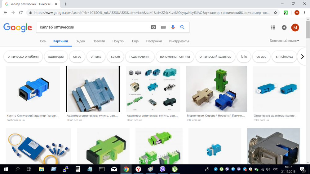

Есть проблема, почти все новые ону уже с каплером внутри, разбежность показаний в момент подключения клиента с измерителем и самой ону достигает 2дб кто как борется ?
3 часа назад, fet4 сказал:
а какой командой меряете с ону уровень?
5 часов назад, fet4 сказал:
Что значит с каплером? Может с адаптером?
3 часа назад, Zolks сказал:
show epon int epon onu ctc opt....
1 час назад, NETOS сказал:
это одно и тоже.
2 часа назад, NETOS сказал:
Да? Я думал это процентный делитель.
Netos по делу есть что сказать?
Изменено пользователем fet4
В 20.12.2018 в 12:18, fet4 сказал:
Не строим впритык по сигналу. Средний сигнал на абона 24-26.
