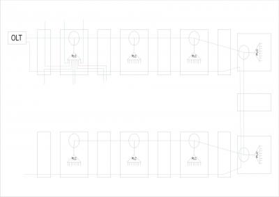

DerJaeger 233 Опубліковано: 2014-07-06 12:32:02 Автор Share Опубліковано: 2014-07-06 12:32:02 Доброго времени суток, джентльмены! Прошу не кидать табуретками, так как задам, возможно, 100500 раз разжеванный вопрос. Хочу построить шину на сварных и планарных(1х8) сплиттерах. Собственно вопрос: какими именно сварными делителями разделить сигнал равнехонько на восемь? Буду очень благодарен за ответ. Ровнехенько на 8 вы розделите только планарными. Сварными не получиться. Но как то странно, зачем? Можете описать суть схемы? Примерно так: в первой точке 5/95+1х8, потом 10/90+1х8, еще дальше 15/85+1х8.... Сейчас попробую графически накинуть... Ссылка на сообщение Поделиться на других сайтах
_WesT_ 1 016 Опубліковано: 2014-07-06 12:59:34 Share Опубліковано: 2014-07-06 12:59:34 Доброго времени суток, джентльмены! Прошу не кидать табуретками, так как задам, возможно, 100500 раз разжеванный вопрос. Хочу построить шину на сварных и планарных(1х8) сплиттерах. Собственно вопрос: какими именно сварными делителями разделить сигнал равнехонько на восемь? Буду очень благодарен за ответ. Ровнехенько на 8 вы розделите только планарными. Сварными не получиться. Но как то странно, зачем? Можете описать суть схемы? Примерно так: в первой точке 5/95+1х8, потом 10/90+1х8, еще дальше 15/85+1х8.... Сейчас попробую графически накинуть... Схема понятна. Не понятно стремление клиентские сплиттеры использовать именно сварные... Ставьте планарные и не мучайтесь Ссылка на сообщение Поделиться на других сайтах

DerJaeger 233 Опубліковано: 2014-07-06 13:23:28 Автор Share Опубліковано: 2014-07-06 13:23:28 Что-то хреновенько экспортировало... но суть, думаю, понятна.Кружочки - сварные разноплечие сплиттеры, которые мне предстоит расчитать Ссылка на сообщение Поделиться на других сайтах
