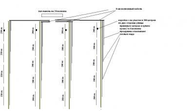

Подскажите пожалуйста новичку, есть четыре прямых улицы A,B,C,D длиной один километр каждая, без перекрестков. Сколько нужно подвести волокон (снизу рисунка) и где расположить сплитеры?

Сколько Вы желаете получить абонов с улици? (полоски а, б, в ...)
на каждой улице 2 полосы по 50 домов

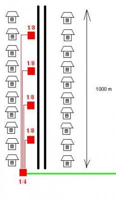

планировал 50% проникновение. ставил делители на 8. местами уже поменял на 16.
покритикуйте - топология шина, на улицу заходит волокно, дальше сплитер на 4, от него волокна идут на боксы через каждые 150-200 м. доступ для абонентов (1/4, 1/8, 1/16)
Если на улице 100 домов, если устраивает 64% проникновение, то по одному волокну на улицу, в начале улицы 1 делитель на 8, и за ним 8 делителей на 8. Ну и как раз хватит одной 4-х портовой головы.
Странная какая то шина... ничего не понятно.

есть подключения по радио как мои так и конкурентов, 50-60% проникновение планируется -  то есть вся голова на этот поселок
4 вол на улицу .... 8 на магистраль  между улицами
планируется 1 порт олт на улицу, то есть как раз головы хватит, но как сделать разводку по самой улице?

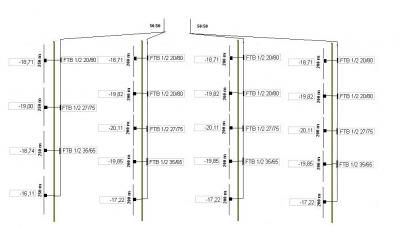

Блин мужики, а мозги только в одном направлении думают ?
Я не хочу распинаться и "рисовать", но что мешает "положить" в начале (голове) 1*4 сплиттер, от него развести по волокну в направлении 4х улиц.
По "срединке" улиц - поставить ещё 1*4 и пустить 2 волокна в одну и в другую сторону, абон-боксы оконечить ещё 1*4 ... (причем "разветвитель по улице" можно совместить с абон-боксом.)
Получится классическая "звезда", с "запасом" ...
Обслуживать - легче, не надо держать запас "разнокалиберных" сплиттеров и т.д.

       Однородность материалов, простота обслуживания, - просто убивает на корню идею с экономией "лишней сотни" гривен между 2х и 4х волоконкой
2 TC -  Совет - стройте звездой...

Я ничего не советую, я предлагаю варианты. А без простейшего измерителя вообще не стоит заводить пони.
И схему можно с FBT можно перерисовать так что там будут делители однокалиберные, будут сигналы +/- 4 дб отличаться...
