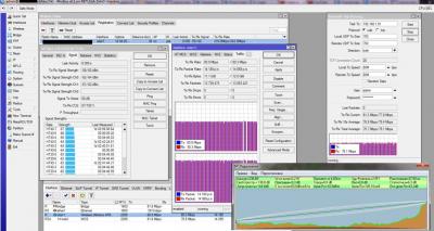

Norther 80 Posted 2014-09-21 19:13:08 Share Posted 2014-09-21 19:13:08 (edited) Морячок вы наш, речь шла все это время не об SXT , ну да вам пофигу и по курсам МТ я сказал, так как вы прочитать инфу со скрина МТ не можете, а дурные вопросы задаете. Могу выложить сегодняшние рабочие графики snmp с одного из sxt-5g.Проц 400МГц.Тарелки харьковские, кажется 110см офсет. Линк 17 км. Протокол nv2. И кусочек графика захватил rssi - значение и график видны . Схт-ишка обычная, не ас. Реальный юзерский трафик и не самый большой. Я наблюдал больше. Там есть и пакеты и трафик и цпу и питание борта. Кому интересно? Может после перестанете спорить? п.с. забыл добавить , порядка 200 юзеров. Edited 2014-09-21 19:29:32 by Norther Link to post Share on other sites
Alver 337 Posted 2014-09-21 19:18:09 Share Posted 2014-09-21 19:18:09 (edited) Ой, Єзус Марія!! Радует, что по вопросу вангования в не решаемости моей проблемы с kernel panik, у вас "сопли и переживания" всеже внезапно прошли.... 1)Это сам btest борда наверное не может больше 150 М сгеренерить. 2) А пропустить через себя теоретически должен. 3)И это тест на столе ? И что шикарного то в 150M TCP? 4)И почему тестовый трафик ассиметричный? 5)Не держит дуплекс 50/50 ? 1)Да это сам тест борда, и он естественно не может (процы в полке) 2)Это и дырявому ватнику понятно. 3)Это тест "на столе". Шикарно, что комплект линка 180уе и явно есть потенциал для "не стола" 4)Потому шо земляника 5)Держит дуплекс как и симплекс пока позволяет проц с запущенным внутренним тестом(скрин внизу) Т-Е гдето до 60Х60 (симметричный скрин внизу) Можно поставить устройства на улице километров так хотя бы на 5-7 км, подключить через ethernet тестеры и прогнать UDP/TCP в дуплексе в каналах 20, 40,80 Мгц и выложить скрины. Можно, ставьте, подключайте, делайте выкладывайте. Мне же похер, я не продаван. ЗЫ Все тесты, что по этому МТ ас до сих пор здесь и в соседних темях выкладывают- все какие то кривые, или не через ethernet ( оба) или ассиметричная нагрузка, или почему то есть tcp, но нет udp. Все похоже на какое то жульничество и ловкость рук. Можно наконец, сделать адекватные правильные тесты нового железа, чтобы снять все вопросы? Можно, делайте адекватные, выкладывайте. Мне похер, я не продаван. Мне бы чтобы работало за приемлимые деньги и удовлетворяло требования для конкретных условий линка. И что же имеем ? 60М дуплекс в 40 МГц на data rate 400 М на столе.Это что какое то достижение? Вам как покупателю понимание как работает железка то больше надо. Мне вообще ваш геморный микротик пофиг. Как он будет работать я знаю еще на этапе его проектирования . А нормально работать эта хрень может и будет но на 1 км или на приличной дальности на полуторометровых антеннах. Оно Вам надо ? ЗЫ Насчет кернел паник, рано радуетесь. Поставите железки на улицу, и тогда посмотрим. Edited 2014-09-21 19:22:44 by wimaxx Link to post Share on other sites
Alver 337 Posted 2014-09-21 19:20:48 Share Posted 2014-09-21 19:20:48 Морячок вы наш, речь шла все это время не об SXT , ну да вам пофигу и по курсам МТ я сказал, так как вы прочитать инфу со скрина МТ не можете, а дурные вопросы задаете.Могу выложить сегодняшние рабочие графики snmp с одного из sxt-5g. Линк 17 км. Протокол n2. И кусочек графика захватил rssi - значение и график видны . Схт-ишка обычная, не ас.Реальный юзерский трафик и не самый большой. Я наблюдал больше. Там есть и пакеты и трафик и цпу и питание борта. Кому интересно? Может после перестанете спорить? Мне не спорить интересно, а обсуждать работу разных девайсов . Если есть результат, выкладывайте конечно. Link to post Share on other sites
Denmark 56 Posted 2014-09-21 19:22:50 Share Posted 2014-09-21 19:22:50 На данный момент аплинк на 22км - 17дней, ни одного глюка в сложных условиях. А G-5HPacD это просто конец названия, если читать ветку не сквозь пальцы выискивая какое МТ гавно, то вы бы знали что обсуждется нетбокс. Link to post Share on other sites
Norther 80 Posted 2014-09-21 19:22:53 Share Posted 2014-09-21 19:22:53 (edited) Ловите. Tx power в дефолте. Edited 2014-09-21 19:27:02 by Norther Link to post Share on other sites
Alver 337 Posted 2014-09-21 20:34:43 Share Posted 2014-09-21 20:34:43 (edited) Ну собственно и что тут интересного ? КУ офсетки+ антенны SXT получается где то 25 Дби. Это для диаметра 1.1 метр неэффективно. Скорость до 100 М - это нормальная , обычная скорость. Канал случаем не 40 Мгц? Такая SXT ас с офсеткой не подымет на 17 км 256 QAM, сигнала -66 дБм не хватит. Поэтому заменив SXT5g на SXTас Вы ничего ( ни дополнительной скорости, ни стабильности) не получите. В целом -решение на офсетке плохое с точки зрения низкого ЭМС. Edited 2014-09-21 20:37:22 by wimaxx Link to post Share on other sites
Alver 337 Posted 2014-09-21 20:44:49 Share Posted 2014-09-21 20:44:49 (edited) И что же имеем ? 60М дуплекс в 40 МГц на data rate 400 М на столе.Это что какое то достижение? Вам как покупателю понимание как работает железка то больше надо Т-е понимание того, что этот траф качают эти же железки и упираются при этом в свой же проц попало в игнор и "непонимание":facepalm: .А нормально работать эта хрень может и будет но на 1 км или на приличной дальности на полуторометровых антеннах. Оно Вам надо ? На неделе буду монтировать эти железки знакомому на 3.3км в области , посмотрим. Вдруг не хватит энергетики, запихну в прямофокуску 68см от радара по 25уе за штуку, уже и крепеж придумал ,ну очень простой и удачный) Насчет кернел паник, рано радуетесь. Поставите железки на улицу, и тогда посмотрим. Да вот на них счас "стол" в около 500 метров в условиях города, тест крутится, процы 100% в полках не выключаясь. Живут. Так шо поглядим увидим. G-5HPacD - это что не SXT ? Да это SXT, я это писал выше и различие указал, это интегрированная наглухо (запаянная к боарду) антенна. Хотя для себя не вижу проблемы , установки их как облучатель в прямофокус, либо подключения пачкордами к тарелям типа "Дишей". Только зачем? Если есть netbox? Поставьте АС в любом конструктиве на достойное расстояние и посмотрим как оно в работе . Протестите через ether внешним тестером чтобы получить цифру, а не домысливать ее по причине что то куда то упирается. Тест, что cделал denmark c 36 дишем не зачетный. Такая антенна заказная, ее нет в продаже. Поэтому ориентироваться на получение такого результата на обычных антенных не приходится. Edited 2014-09-21 20:48:48 by wimaxx Link to post Share on other sites
Alver 337 Posted 2014-09-22 05:46:53 Share Posted 2014-09-22 05:46:53 (edited) И что же имеем ? 60М дуплекс в 40 МГц на data rate 400 М на столе.Это что какое то достижение? Вам как покупателю понимание как работает железка то больше надо Т-е понимание того, что этот траф качают эти же железки и упираются при этом в свой же проц попало в игнор и "непонимание":facepalm: .А нормально работать эта хрень может и будет но на 1 км или на приличной дальности на полуторометровых антеннах. Оно Вам надо ? На неделе буду монтировать эти железки знакомому на 3.3км в области , посмотрим. Вдруг не хватит энергетики, запихну в прямофокуску 68см от радара по 25уе за штуку, уже и крепеж придумал ,ну очень простой и удачный) Насчет кернел паник, рано радуетесь. Поставите железки на улицу, и тогда посмотрим. Да вот на них счас "стол" в около 500 метров в условиях города, тест крутится, процы 100% в полках не выключаясь. Живут. Так шо поглядим увидим. G-5HPacD - это что не SXT ? Да это SXT, я это писал выше и различие указал, это интегрированная наглухо (запаянная к боарду) антенна. Хотя для себя не вижу проблемы , установки их как облучатель в прямофокус, либо подключения пачкордами к тарелям типа "Дишей". Только зачем? Если есть netbox? Поставьте АС в любом конструктиве на достойное расстояние и посмотрим как оно в работе . Протестите через ether внешним тестером чтобы получить цифру, а не домысливать ее по причине что то куда то упирается. Тест, что cделал denmark c 36 дишем не зачетный. Такая антенна заказная, ее нет в продаже. Поэтому ориентироваться на получение такого результата на обычных антенных не приходится. Уважаемый, я вам ничего не должен. Я тут микротик не внедряю, не рекламирую и вам не продаю. Тем более тэстить внешним тестером, мне шо по вашему делать нехер? Не ну разве что если вы мне много много денег заплатите... Иначе зачем мне Вам что-то доказывать если микротик в разных своих ипостасях у меня и так уже работает ? И качество/цена меня вполне устраивает. Да и не только микротик Даже "неработающий" ubnt тоже работает там где ему положено. Если Вы что то делаете и выкладываете здесь свой результат, то делайте это правильно. Как правильно- Вам спокойно без хамства расскажут. Если не хотите делать правильно ( типа никому ничего не должны), то это Ваше право. Но тогда в этом случае я и другие люди вправе Вам указать, что Ваши результаты -- фуфло . Если лично Вас все это устраивает , то не вопрос,тогда сидите тихо и нехрен здесь понтоваться фейковыми результатами, вводящих в заблуждение непосвященных. Edited 2014-09-22 05:49:15 by wimaxx Link to post Share on other sites
Alver 337 Posted 2014-09-22 13:29:21 Share Posted 2014-09-22 13:29:21 А что за был провал в трафике? Был дисконнект ? Поэтому в среднем получилось 74/69 М. Маловато для data rate 324 Mbps. А что на 360 Мbps 256QAM5/6 не подымается ? Сигнал -32 дБм, более чем достаточно . Link to post Share on other sites
Denmark 56 Posted 2014-09-22 13:55:23 Share Posted 2014-09-22 13:55:23 Вячеслав, это был просто отменен тест, МТ так не падает, для девайса который генерит траф это нормально, тупо не хватает проца, если поставить более мощные железяки между мостом, то продавит больше, расслабьтесь, в ptp это решение намного интереснее чем ваше все, в ptmp я не могу сказать, не тестил, но и тестов вменяемых кроме внутреннего непонятно чего нету. И как я вам уже говорил цена/качество у МТ равных нету, лучше зарегать 2-3-4 базы на МТ чем сомнительного результата epmp, цена МТ базы+ оформление + цена клиента как ни крути выгоднее чем epmp и нечего тут даже обсуждать. Link to post Share on other sites

Alver 337 Posted 2014-09-22 14:32:25 Share Posted 2014-09-22 14:32:25 (edited) Вячеслав, это был просто отменен тест, МТ так не падает, для девайса который генерит траф это нормально, тупо не хватает проца, если поставить более мощные железяки между мостом, то продавит больше, расслабьтесь, в ptp это решение намного интереснее чем ваше все, в ptmp я не могу сказать, не тестил, но и тестов вменяемых кроме внутреннего непонятно чего нету. И как я вам уже говорил цена/качество у МТ равных нету, лучше зарегать 2-3-4 базы на МТ чем сомнительного результата epmp, цена МТ базы+ оформление + цена клиента как ни крути выгоднее чем epmp и нечего тут даже обсуждать. Мы в данный момент epmp не обсуждаем. Вопрос стоит так - сможет ли МТ АС 1) стабильно работать на 256QAM ? 2) какая будет при этом реальная скорость ? 3) на каких дальностях и с какими сигналами можно поднять QAM256? Если же Вы настаиваете на сравнении с ePMP, то ePMP Force 100 - Iron Man ( устройство + антенна диш 25 ДБи) за $139 комплект выдаст 100М дуплекс ( TCP или UDP) на дальности до 30 км. Канал стабильный по пропускной способности, со стабильной задержкой, высоким ппс, устойчив к помехам и препятствиям на трассе линка ( NearLOS). Этому есть пруфы. Такие же цифры выдаст на сопоставимых дальностях в приближенных к идельным условиям МТ 802.11n ( ас под вопросом ) с дишами 30-32 дБи. Но смысл в том, что с ухудшением условий канал на МТ деградирует сильней чем Камбиум ePMP. Поэтому есть много случаев, когда МТ в плохих условиях, например над морем , вообще не работает, а ePMP имеет стабильный канал с высокой пропускной способностью. Тому есть много фактов, в том числе приведенных в соседней теме. В малтипойнт вообще особый разговор. Низкая цена дырявого клиентского SXT не компенсирует стоимость его обслуживания и низкокачественного ( по скорости и др. парамерам ) канала связи и в целом эффективности доступа по сравнению с сетью на ePMP. Примеры работы сети ePMP 2.4 ГГц и 5 ГГЦ с 40-50 клиентами ( имеются результаты не только с внутренними тестами, там все сделано как надо) приведены в соседней теме. Там в разы больше емкость по кол-ву клиентов, пропускной способности сектора, доступной скрости ( спидтест) на клиента, возможностям предоставления IPTV и онлайн HD/Full HD видео. Это очевидное превосходство ePMP измеряетcя в цифрах, которое можно сопоставить с преимуществом в более низкой цене SXT и понять что для оператора и клиента лучше. Если для Вас, как оператора, более низкая цена МТ клиента с в разы худшим сервисом и более высокими затратами на обслуживание МТ сети и стоимости МТ сетевой инфраструктуры в перерасчете на одного клиента, предпочтительней, чем сеть на ePMP, то это Ваш выбор. Но что касается ePMP/МТ/UBNT в точка-точка и малтипойнт это могут быть отдельные темы для обсуждения. Здесь меня и многих других интересует ответ по МТ АС на эти 3 главных вопроса, поставленных выше. Edited 2014-09-22 14:39:34 by wimaxx Link to post Share on other sites

Alver 337 Posted 2014-09-22 17:57:47 Share Posted 2014-09-22 17:57:47 (edited) А что за был провал в трафике? Был дисконнект ? Дисконнект ,это банальный запуск нового теста. Диск Поэтому в среднем получилось 74/69 М. Маловато для data rate 324 Mbps. А что на 360 Мbps 256QAM5/6 не подымается ? Сигнал -32 дБм, более чем достаточно. Думаю причина в том что нет прямой видимости. Дом соседский мешает. ЗЫ Добавил два теста УДП, и за ним сразу был запущен тсп в дуплексе Это уже похоже на результаты, близкие к тому что можно ждать от 256QAM, убнт рокет АС отдыхает ;-). Если было бы не 500 метров , а 5 км и через ethernet, то было бы зачетно. Но надежность линка ( потери пакетов на L2) все же хромает, видно по деградации TCP относительно UDP. Может быть из за переотраженки от дома, который попадает в зону Френеля. И видно не любит он дуплекс, может быть по этой же причине. Будете ставить на 5 км , постарайтесь найти чистый LOS. Edited 2014-09-22 18:08:49 by wimaxx Link to post Share on other sites
Alver 337 Posted 2014-09-22 19:16:34 Share Posted 2014-09-22 19:16:34 А что за был провал в трафике? Был дисконнект ? Дисконнект ,это банальный запуск нового теста. Диск Поэтому в среднем получилось 74/69 М. Маловато для data rate 324 Mbps. А что на 360 Мbps 256QAM5/6 не подымается ? Сигнал -32 дБм, более чем достаточно. Думаю причина в том что нет прямой видимости. Дом соседский мешает. ЗЫ Добавил два теста УДП, и за ним сразу был запущен тсп в дуплексе Это уже похоже на результаты, близкие к тому что можно ждать от 256QAM, убнт рокет АС отдыхает ;-). Если было бы не 500 метров , а 5 км и через ethernet, то было бы зачетно. Но надежность линка ( потери пакетов на L2) все же хромает, видно по деградации TCP относительно UDP. Может быть из за переотраженки от дома, который попадает в зону Френеля. И видно не любит он дуплекс, может быть по этой же причине. Будете ставить на 5 км , постарайтесь найти чистый LOS. Какой нафиг деградации? При генерации удп у боардов проц 60%. А при тсп процы полностью в полке . При TCP симплекс тоже уходит в полку? Link to post Share on other sites
