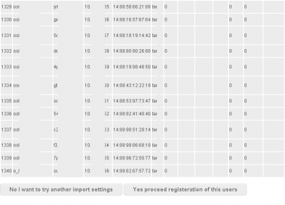

Таблицу с юзерами рисует, некоторые поля пустые.
migrate
При попытке ригистрации что-то не нравится как понять что именно ?

Подскажите в чем искать причину, по отдельности начало и конец списка пользователей
например "0" и до "p" 1450 учеток создает,  от "p" и до "z" 1565 учеток создает, выдает список пользователей которых будет регить, и показывает их данные, а одним файлом матюкается на не правильность данных ?
