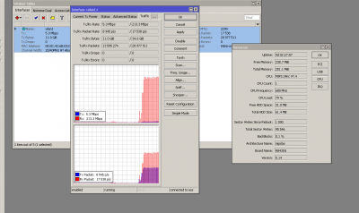

Года 3 назад строил линк на мтиках. Условия идеальные. расстояние 6 км. На скрине прокачка кино с нашего фтп в 6 потоков. )) Т.е. это не юдп-тест. )

Ну и что собcтвенно удивительного  можно видеть на этом линке ? Линк как линк. Пик 9М ( или опечатка 90М ?) я этого не вижу.  Есть пик 60 М download , есть 20М upload и поскольку это усреднение MRTG
Что Вы этим хотите показать, что на биме packets errors -0 ?  У Вас идеальные условия поэтому и нет потерь, Вы еще тест на столе предъявите.  Вопрос что будет с бимом  в плохих условиях? Ничего хорош
А что 6 потоков ? Если это тест , то для  FTP  необходимо и достаточно только один. Для TCP теста  нужны   4 -5 потоков как в спидтесте.
И интересует дуплекс ( по крайне мере UL не менее 30%  от download).
ЗЫ
А так результат прокачки в принципе неплохой, но для полной  картины оценки линка этого мало.
ЗЫ
6 потоков потому что качалось на рокеты в /dev/null так как там ещё никого небыло из клиентов. Монтажники смонтировали мтики и базы на рокетах и я отстраивал линки и на рокеты качал. Вот и 6 потоков.  Эфир чистый был тогда ещё )) ну тут какбы ещё и ппс показательно. И загрузка ЦПУ.
я к чему.... можно было бы использовать и мтики и убнт, если бы эфир оставался чистеньким. А так...
