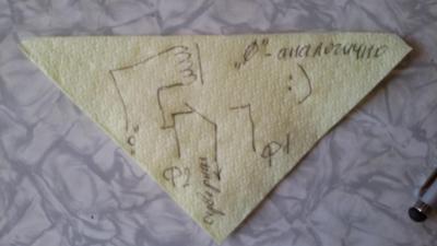

nicelife 80 Опубліковано: 2014-11-13 19:49:42 Share Опубліковано: 2014-11-13 19:49:42 Вам не переключатель фаз нужен, Вам нужен АВР. Переключатель фаз нужен для того что бы выбрать наилучшую фазу из трех к Вам приходящих, ну или переключиться с отсутствующей фазы на следующую. Я не зря спросил насчет нуля в начале темы) Просто если Вы скрутите нули (я так понимаю хотели сделать) и вместо трех фаз подадите по одной от разных подстанций то... да в принципе Вы огорчитесь на моменте скручивания нулей, может очень больно ёбну..ь, разность потенциалов однако. Даже если, вдруг не ебн...т то не дай Бог отгорит ноль от одной из подстанций (вернее в том месте где Вы хотите брать ввод) и вся нагрузка от потребителей пойдет через Вас, Ваш второй ноль - будет грустно. Ищите в поиске АВР. 1 Ссылка на сообщение Поделиться на других сайтах
