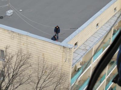

Получил от коллеги Norther роутерборд. За это большое спасибо.
Юрка (кстати классный продаван) подсобил бескорыстно с парой модулей. Спасибо.
Компания ТКО, выслала 175м оптики диэлектрика - тоже во благо. И им большое спасибо.
Товарищ jprime приедет к нам в понедельник, думаю в вторник мы построим линк.

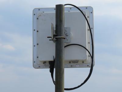

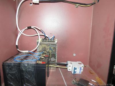

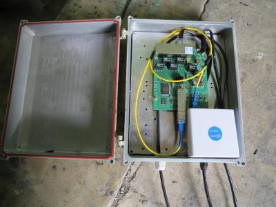

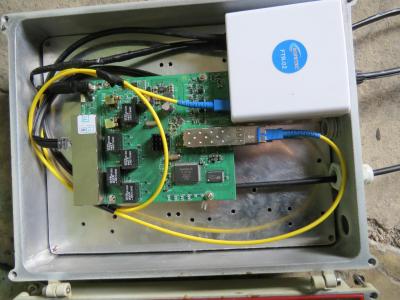

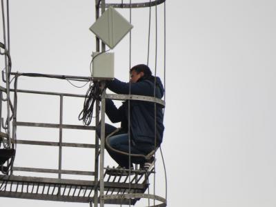

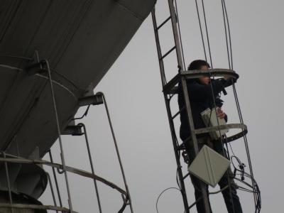

МТ свич на башне и упс для свича и грува
Эт че - наш свитчек без корпуса?
Какой-то он голый!))))))

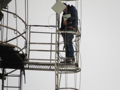

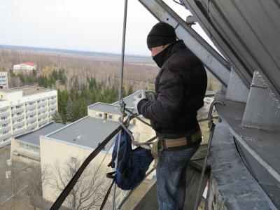

спасибо, старался передать ощущения

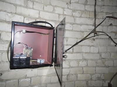

)) , точно он. Я просто в гермобоксы всегда ставлю без пластика - летом ему свежее ))

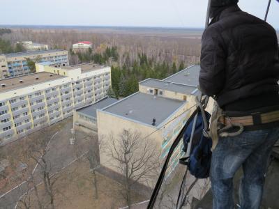

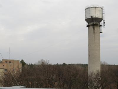

Он со стороны госпиталя стоит?
Просто им удобно запитать и юнифаи по зданию госпиталя....

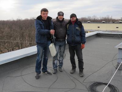

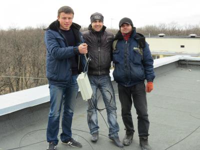

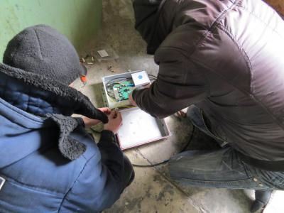

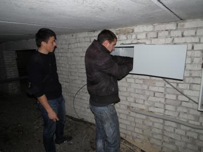

щас подготовлю фото команды которая всё то воплощала в жизнь, спасибо Сане - ребята трудолюбивые, терпеливые и сообразительные ))
О, а у меня этих фоток и нету)...
Теперь у тебя все есть!
он стоит именно на башне, к нему подключён грув с панелькой ну и оптикой уходит на один из корпусов госпиталя. Также в него включим 1 наружный юнифай с секторкой и попробуем накрыть все корпуса сверху
Ребята, спасибо вам за ваш труд и за то что вы есть!
Приоритеты по питанию портов - 4 высший, 1 низший и отключается первым. Перегруз программный по питанию портов 4 ватта.
за подсказку спасибо, раньше с ним не работал,грув включён как-раз неправильно, в 2 порт. Буду цеплять сектору - переключу
Приоритет переключается програмно!
а как Вы хотели в гермобоксе по другому? в ящике автомат 220 закреплён, батареи стоят ровненько, ну блок питания просится на стенку - на следующий раз туда и переедет, что ещё не так?
Не обращайте внимания... проехали.
