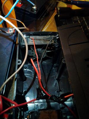

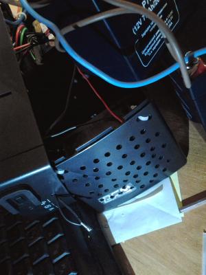

Так как я еле тяну дотирование клиентов,  подключаю за 600, а мне обходится 1200, новое оборудование я не куплю, но у меня есть bnt-600ap и apc 500va и некотрое количество аккумов 12v 7а, которые просто лежат со старых времен, и я хочу их допелить, что бы поставить два по 7а аккумулятора, как описовалось в какой то из тем (там речь шла о 600bnt), то есть добавить вентилятор, отверсий, и что бы это все дело работало.
 Так вот, какой лучше из этих двух моделей мне выбрать для допиливания?
Powercom как мне кажется какой то хлюпенький, мрет от перепада.
Apc вообще не понятно, лет пять назад положили на склад, чем то разочаровали, даже не помню чем, сегодня достал 3 штуки, а там даже аккумуляторы живые, протестил, как новые. Хотя написано, что у них срок службы всего пять лет.

Powercom bnt600 + 3 акка 7ач паралельно. На узле с es3528m + мильница тп-линк 16порт. Куллер отключил. Електричество отключалось раз в пол года на 2-3часа. С 15.03.12 до сих пор держит. Вчера 2 часа не было света. Узел не пропадал.
