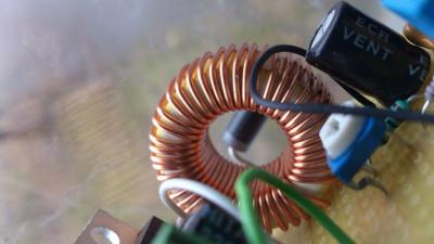

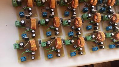

Сам паяю такие штуковины (см. прикрепленный файл) http://320volt.com/24-12-volt-step-down-regulator/ но беда в том, что они только до 3А :( а мне нужно 5А минимум...

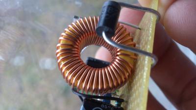

 Контрольный вопрос: на фотографии колечки при понижалках. Это что за колечки, какого материала?
Сам паяю такие штуковины (см. прикрепленный файл) http://320volt.com/2...down-regulator/ но беда в том, что они только до 3А а мне нужно 5А минимум...
Что мешает использовать паралельно 2-3-4шт твоих же понижалок ?
Разве альсифер или металлопорошковые колечки сейчас дефицит?
Балансирование нагрузки же...
 Там распыленное железо (смесь -26). Это желтое с белой полосой. Оно самое убогое по потерям, но зато и самое дешевое (причем для тех, кто делает штучные изделия - стоимость его "усугубляется" не только промышленной дешевизной, но и бесплатной доступностью из комповых БП).
C какого материала - не знаю, искал дроссели на 150микроГенри, и ток в 5А, заказывал у http://www.rcscomponents.kiev.ua/modules.php?name=Asers_Shop&s_op=search&query=AIMT-01-150-5.0%28V%29 менеджер  Марина Петрина (остальные про них не шарят), у  Марины заказывал их два раза, по ценам на 1 сентября стоили по 15грн/шт, срок поставки - неделя.

Дороговато, за такие деньги можно самому намотать на альсифере, а не на порошковом сердечнике... Хотя да, мотать радости немного, где-то 3-4 витка в минуту если вручную, с тщательной укладкой и большим кол-вом витков толстого провода. Хотя при массовой намотке можно заметно ускорить процесс
