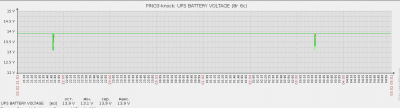

NET-CREATOR 21 Posted 2015-01-30 22:00:33 Share Posted 2015-01-30 22:00:33 (edited) Вы не то что заменить, посмотреть такой же график попробуйте на другом.Решать что делать - потом, наверное.В любом случае что-то с зарядником не в порядке. Менять прийдется, для второго нет свободного устройства мониторинга. Установил UPS Logicpower lpm-psw-500va + 2 АКБ Sunlight 26Ah каждая.Подключил к батареям датчик PS2-AC220-DC12-EXT от PING3-KnockZabbix нарисовал следующий графикbat.PNGЧто за странные скачки?Питание 220 не пропадало.Все в порядке. Используем штук 50 пинг3.Иногда он может отвечать не очень адекватными значениями что по напряжению что по температуре. У Вас глюк данных отдаваемых ping3 тоже имеет систематический характер? Промежуток составляет 5-6 часов в каждом из случаев, поэтому и не рассматривали возможную проблему со стороны ping3. Edited 2015-01-30 22:37:20 by NET-CREATOR Link to post Share on other sites
strand 0 Posted 2015-01-30 22:05:03 Author Share Posted 2015-01-30 22:05:03 Возможно ИБП раз в 5.35ч тестирует работу от батарей на 30сек Link to post Share on other sites
strand 0 Posted 2015-01-30 22:08:32 Author Share Posted 2015-01-30 22:08:32 14в в буферном режиме это много, в первую очередь нужно разобраться с напряжением заряда. Link to post Share on other sites
Den_LocalNet 1,474 Posted 2015-01-30 22:48:30 Share Posted 2015-01-30 22:48:30 Установил UPS Logicpower lpm-psw-500va + 2 АКБ Sunlight 26Ah каждая. Подключил к батареям датчик PS2-AC220-DC12-EXT от PING3-Knock Zabbix нарисовал следующий график bat.PNG Что за странные скачки? Питание 220 не пропадало. Все в порядке. Используем штук 50 пинг3.Иногда он может отвечать не очень адекватными значениями что по напряжению что по температуре. У Вас глюк данных отдаваемых ping3 тоже имеет систематический характер?Промежуток составляет 5-6 часов в каждом из случаев, поэтому и не рассматривали возможную проблему со стороны ping3. Нет, четкой систематики нет. Если скриптом 100 раз опросить то пинг3 может один раз ответить вообще левое напряжение, хотя тестер показывает напряжение без изменений. Стоит добавить, что мы для измерения напряжения используем встроенный датчик канала питания самого пинг3. Link to post Share on other sites
MICROWATT 765 Posted 2015-01-30 23:42:07 Share Posted 2015-01-30 23:42:07 14в в буферном режиме это много, в первую очередь нужно разобраться с напряжением заряда. да, тоже так думаю. Link to post Share on other sites
NET-CREATOR 21 Posted 2015-02-02 19:17:19 Share Posted 2015-02-02 19:17:19 (edited) Заменил UPS на такую же модель, но с другой партии. Напряжение заряда в буферном режиме снизилось до 13.9v. Корректно стало отображаться время оставшееся до разряда батарей (100, 96, 91), на предыдущем экземпляре после отключение сети 220 проценты заряда на экране прыгали хаотично (90, 100, 60, 80 и тд). За ночь по графику будет понятно есть ли продолжение проседанием вольтажа заряда до 13.1 каждые 5 часов. UPD: все по старому Ответили разработчики ping3, вчера еще раз подтвердилось, что меряет он правильно. На письмо в сервисный центр LogicFox ответа не последовало. UPD: Дозвонился в СЦ. Заверили, что это нормальный режим цикла заряда для данного USP. Edited 2015-02-03 09:42:22 by NET-CREATOR Link to post Share on other sites
