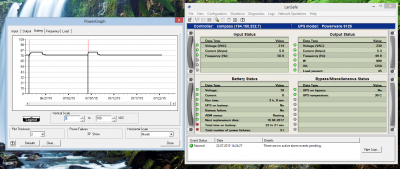

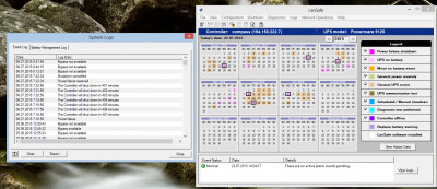

Norther 80 Опубліковано: 2015-07-22 11:35:11 Share Опубліковано: 2015-07-22 11:35:11 (відредаговано) Вот у меня ситуция по узлу в аппаратной.Упс powerware 9125 3000VA.Шесть банок по 120 АЧ.Батареям уже по 7-8 лет.Батареи в режиме рестинга.Напряжение 78 В / 6 = 13 В каждая.Состояние рестинга - с 9 июля по текущий момент.Т.е. батареи с 9 июля стоят в саморазряде по 22 июля. И имеют текущее напряжение 13.0 В.Сейчас перключусь на комп и вкину графики для подтвержения. Когда включается режим флоатинга(тренинга) - напрядение на аккуме поднимается до 84-85 вольт / 6 = 14.0 - 14.17 В На графике видны эти участки. При этом было небольшое пропадание напряжения 6 июля на несколько минут.)))))))) Відредаговано 2015-07-22 12:31:26 Norther Ссылка на сообщение Поделиться на других сайтах
