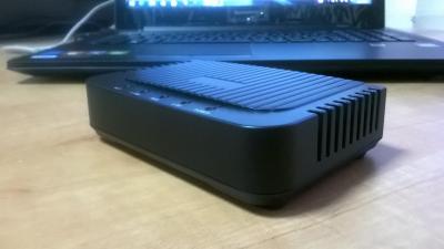

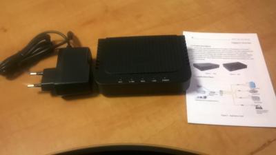

Брал на тест сии ону. ОЛТ BDCOM. Работают как со свежими, так и старыми прошивками олта.
Дружат с epon dba hardware cycletime 25000 discovery-frequence 60 discovery-length 1024.
Вланы работают, штормконтроль включается. Мультик не пробовал.
В итоге взял пробную партию.

Это показала наша ONU с головой BDCOM 3310AC
up
Появилась новая информация от наших инженеров:
- Тайминг на ONU, время регистрации на головной станции 1-3 секунд (т.е.быстрее в несколько раз, чем заявлял производитель)
- Поддержка DBA (Dynamic Bandwidth Allocation)
- Возможность присвоить собственный IP адрес в отдельном VLAN-е
- Работают с ONU BD-COM работать в одной ветке
- возможность прошивки ONU непосредственно с головного устройства
- функция шейпинга (SLA), ограничение скорости на ONU
- поддержка шаблонов
- Работает функция ACL как по MAC так и по IP адресам
- Есть функция определения петель LoopBack detection
Из выше изложенного, можно сделать вывод, что основные функции ONU полностью совместимы с ONU BD-COM 1501C1

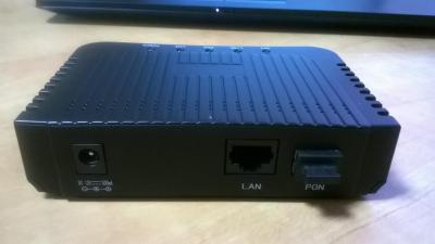

В продолжении темы тестирование наших onu некоторые команды несколько отличаются от BD-Com:4
epon onu port loopback detect 1   ОНУ не поддерживает
нужно вводить команду:  epon onu port 1 ctc notify loopback
epon onu port 1 storm-control mode 4 threshold 256 не поддерживает
использовать Telnet для ONU, используйте команду CLI для конфигурации функции Strom контроля

В наших ONU обновилась прошивка, с новой прошивкой появилась функция storm control, теперь с однозначной уверенностью можно сказать, что наши ONU полностью совместимы с BD-COM, так же работают с другими вендорами  и подтягивают все шаблоны, которые Вам нужны в работе.
Уверено работаю на уровне сигнала -34dB

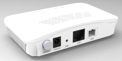

Пришли Новые 1GE EPON ( 2801 ZE) PITON на чипсете ZTE с функцией роутера.
Конечное устройство 1GE EPON ( 2801 ZE) PITON предназначен для FTTH сетей TRIPLE PLAY службы операторов фиксированной сети или кабельных операторов. Корпус базируется на отработанной технологии Gigabit EPON, которые имеют высокое соотношение производительности кцене, а также технологии Layer 2/3. Он очень надежен и прост в обслуживании, с гарантированным QoS для различных сервисов.
1GE EPON ( 2801 ZE) PITON полностью соответствуют требованиям технических регламентов, таких как IEEE802.3ah и техническим требованиямEPON оборудования (V2.1 и выше версии).
  • Plug and play, integrated auto detecting, auto configuration, and auto firmware upgrade technology.
  • Support OAM remote configuration and maintenance
  • Support rich VLAN, DHCP Server and IGMP snooping multicast feature.
  • Fully compatibility with OLT based on Broadcom/PMC/Cortina chipset.
  • Support NAT, Firewall function.
  • The WAN port supports bridge or router mode
  • Наименование Описание PON interface 1EPON connector, SC single-mode/single-fiber, symmetric 1.25Gbps Диапазон волн Tx1310nm,Rx 1490nm Оптический интерфейс SC/PC connector интерфей 1* 10/100/1000Mbps auto adaptive  Ethernet порт Full /Half Duplex, RJ45 connectors. Индикатор 5 indicators,POWER、LOS、REG、LINK/ACT、SYS Рабочая температура -5℃~55℃,10%~90%(non-condenseing) Температура хранения -30℃~60℃,10%~90%(non-condenseing) Питние DC 12V,0.5A потребляемая мощность ≤3W размер 120mm×78mm×30mm(L×W×H) Вес кг 0,13 Комплект поставки 1GE EPON ( 2801 ZE) PITON 1шт блок питания DC 12V,0.5A 1 шт инструкция 1шт
Стоимость 25$ при объеме закупок от 10 штук цена обсуждается.

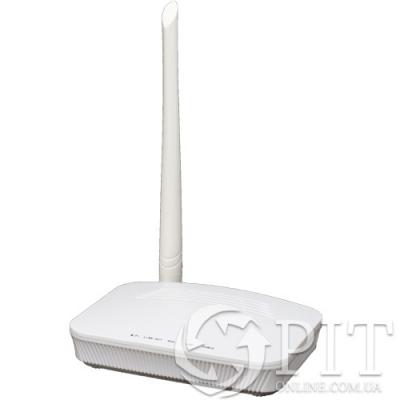

Также поступили новые WiFi ONU на чипе Realtek
Конечное устройство ONU 1GE EPON ( 2801 HW) wi-fi PITON предназначен для FTTH сетей TRIPLE PLAY службы операторов фиксированной сетиили кабельных операторов. Корпус базируется на отработанной технологии Gigabit EPON, которые имеют высокое соотношение производительности кцене, а также технологии Layer 2/3. Он очень надежен и прост в обслуживании, с гарантированным QoS для различных сервисов.
ONU 1GE EPON ( 2801 HW) wi-fi PITOполностью соответствуют требованиям технических регламентов, таких как IEEE802.3ah и техническим требованиям EPON оборудования (V2.1 и выше версии)
Наименование Описание PON interface SC single-mode/single-fiber, symmetric 1.25Gbps Диапазон волн Tx1310nm,Rx 1490nm Оптический интерфейс SC/PC connector Интерфей 1* 10/100/1000Mbps auto adaptive  Ethernet порт Full /Half Duplex, RJ45 connectors. Wireless Compliant with IEEE802.11b/g/n, 300Mbps, 2T2R 1 internal antenna, 1 external antenna Индикатор 5, For POWER,LOS,REG,LINK/ACT,WiFi Рабочая температура -5℃~55℃,10%~90%(non-condenseing) Температура хранения -30℃~60℃,10%~90%(non-condenseing) Питние DC 12V,0.5A потребляемая мощность ≤3W размер 120mm×78mm×30mm(L×W×H) Вес кг 0,13 Комплект поставки ONU 1GE EPON ( 2801 HW) wi-fi PITON 1шт блок питания DC 12V,0.5A 1 шт инструкция 1шт
Software Parameter
Parameter Name
Software Parameter
EPON
LAN
Support Port rate limiting
Support Loop detection
VLAN
Support VLAN tag mode
Support VLAN transparent mode
Support VLAN trunk mode
Support VLAN translation mode
Support VLAN QinQ mode
Multicast
Support IGMPv1/v2/v3
Support IGMP Snooping and MLD Snooping
QoS
Support 8 queues
Support SP and WRR
Support 802.1P
Support DSCP
L3
Support IPv4,IPv6 and IPv4/IPv6 dual stack
Support DHCP/PPPOE/Statics
Support Static route
Support NAT
Support Bridge, Route mode
Support DMZ
Support DDNS
Support ALG
Support UPnP
Support Virtual Server
DHCP
Support DHCP Server
Performance
Data loss: <1*10E-12
Security
Support Firewall
Support Mac filter
Support ACL
Support URL filter
Management
Support CTC OAM 2.0 and 2.1
Support WEB
Support TR069
Support TELNET
Support CLI
