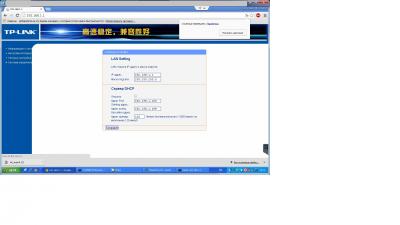

1) "псевдо" DHCP таки убираем ...

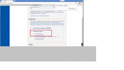

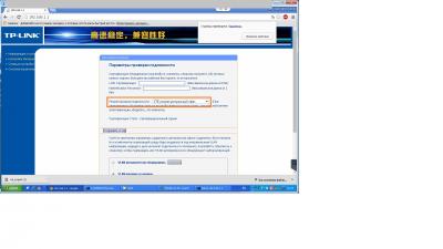

2) Включаем режим совместимости с ZTE

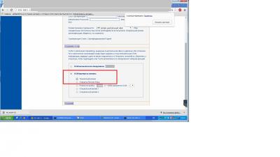

1) Если выставляем "транзитный режим":
а на сетевой карте выставляем принудительно vlan выданный "пользователю" - всё работает ...
пакетики бегают, инет есть, ... Минус - не у всяк сетевой можно выставить vlan, да и в "продакшин" такой костіль запускать :( ...

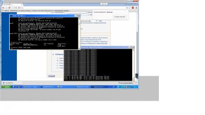

Ладно, лезем телнетом на ОНУ ...

/ # brctl show
bridge name     bridge id                      STP enabled     interfaces
br0                    8000.08570096afac           no              eth0

/ # brctl show
                                                                                     pon0.2819
Где 2819 - vlan выдаваемый пользователю ... :)
Что в принципе правильно ... Но пакеты таки не ходят :(
А теперь, МИСТИКА :):
если добавить не-тегированный интерфейс pon0 в бридж br0 - ТО ВСЁ ЗАВОДИТСЯ :(
